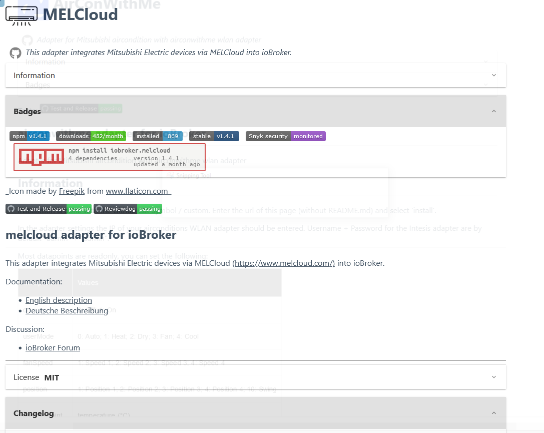

                @cdn
                Würde der Adapter nicht passen?
                oder der?
                • C
                  cdn @haselchen last edited by
                  @haselchen nope leider nein. Die AE-200 ist aus dem Enterprise Bereich. Diese beiden Adapter zielen auf die Consumer Geräte ab und lassen sich nicht damit steuern.
                  Das Thema hatte ich mit dem Hersteller schon.
                  Ich muss über xml direkt auf die AE-200 gehen, alternativ ein Adapter der auf die RMI Cloud von Mitsubishi zugreift. Aber den gibt es auch nicht 😞

                                  • mickym
                                    hast du schon mal node-red versucht?
                                    https://flows.nodered.org/node/node-red-contrib-melcloud
                                    Homoran C 2 Replies Last reply Reply Quote 0
                                      Homoran Global Moderator Administrators @mickym last edited by Homoran
                                      @mickym sagte in Adapter von HA in IOB nutzen:
                                      https://flows.nodered.org/node/node-red-contrib-%(#ff0000)[melcloud]
                                      ist das nicht für
                                      @cdn sagte in Adapter von HA in IOB nutzen:
                                      die Consumer Geräte
                                      • mickym
                                        mickym Most Active @cdn last edited by
                                        @Homoran er hat doch geschrieben, dass der zugriff auf die rmi cloud gehen würde.
                                        • C
                                          cdn @mickym last edited by cdn
                                          @mickym said in Adapter von HA in IOB nutzen:
                                          Wie @Homoran sagt. Das ist für die Consumer Geräte. Leider nicht kompatibel.
                                          Die AE-200 sind von der Logik her so extrem beschnitten. Hier kann man wirklich gar nichts dynamisch steuern. Dies in Verbindung mit IOB wäre wirklich ein Traum. Neben externen Temperatursensoren bspw. Auch eine Anwesenheitserkennung zu verknüpfen.
                                            aber der melcloud Adapter eben nicht
