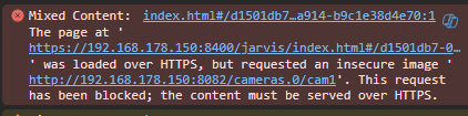

      Ich habe jarvis umgestellt auf https, funktioniert soweit normal.
      Problem ist jetzt die Einbindung von Kameras von cameras-Adapter.
      Ich bekomme dort verständlicherweise eine "Mixed Content" Warnung. Dadurch wird kein Inhalt angezeigt.

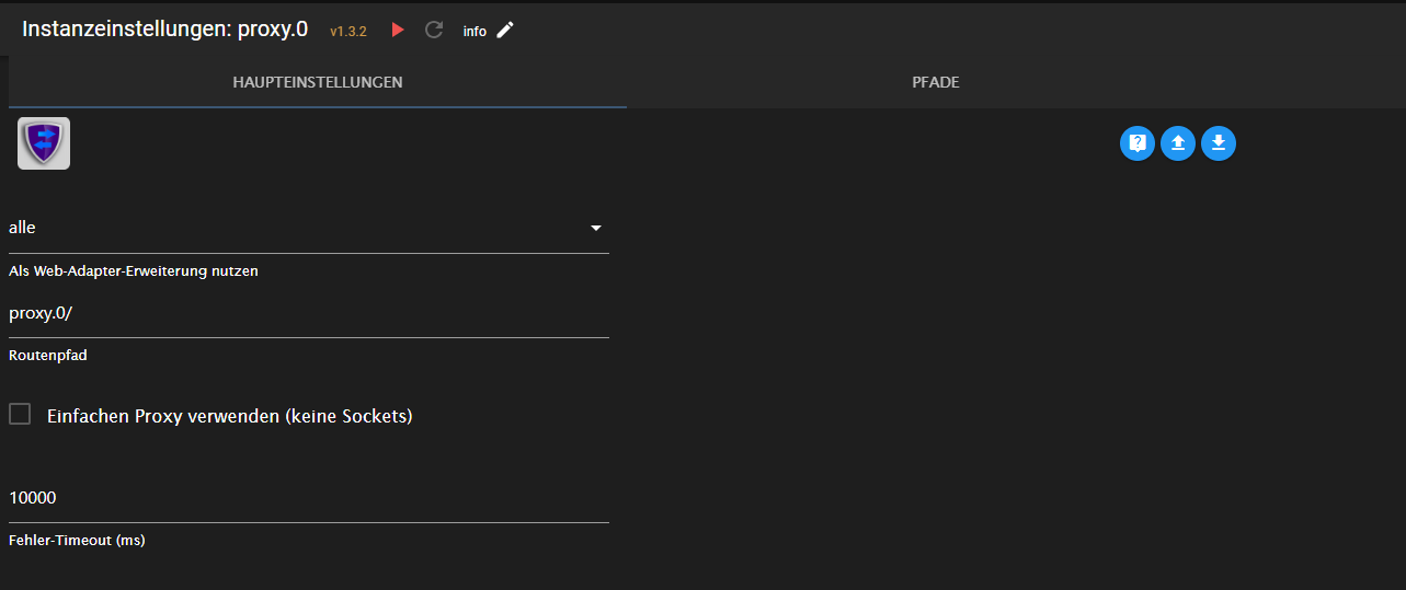

      Jetzt ist die Idee über ein Proxy den http-Inhalt umzulenken auf https. Dazu habe ich nun den proxy-Adapter installiert.
      Frage: Wie muss ich das jetzt den Eintrag für die http-URL-Kameras machen?
      EDIT: erledigt
      https://192.168.178.150:8082/proxy.0/cam1/
      siehe Beschreibung
      https://mcuiobroker.gitbook.io/jarvis-infos/jarvis-v3/besonderheiten-v3/instanz-einstellungen-v3.2.0/proxy-fur-cameras
