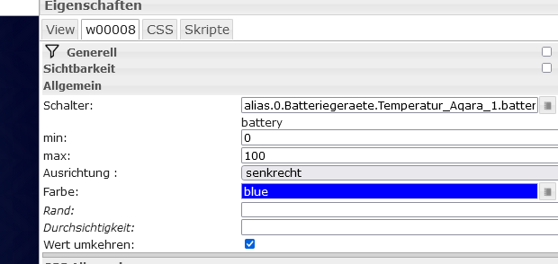

      Ich möchte die Füllhöhe meiner Zisterne in der VIS darstellen und zwar als farbiges Balkendiagramm. Es sollte möglichst ein stehender Balken dargestellt werden, der unten blau ausgefüllt ist, abhängig von der Füllhöhe und der Rest oben andersfarbig.
      Gibt es sür sowas ein fertiges Widget? Oder gibt es ein Widget, das öhnlich aufgebaut ist?

        @erich-1 welches VIS? 2.x.y oder 1.5.x?
        Bei Vis 1.5.x suche mal nach "basic - bar", das vorgeschlagene Widget hat zwar einen horizontalen Balken - das kann aber in den Widget Eigenschaften auf "senkrecht" geändert werden. Dann noch den Haken bei "Wert umkehren" setzen

            Wenn du einen farbigen Verlauf wills, dann installier den Plumb Adapter und nimm das Widget "Tank".
            • E
              Erich 1 @Linedancer last edited by
              Genau das, was ich gesucht habe ...

                @bahnuhr Was hast du da genau für Einstellungen?
                Ich möchte die obere Zahl weg haben und die seitliche Beschriftung auch.
