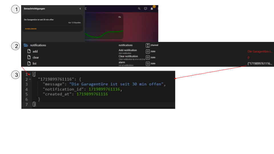

      ich verwende Lovelace und möchte gerne eine bestimmte Notification automatisch löschen, wenn ein bestimmtes Ereignis eintritt.
      Meine Anwendung:
      Ich erhalte unter Notifications in Lovelace die Meldung, dass die Garage schon länger als 30 Minuten offen ist. Wenn ich die Garage schließe (Trigger vom Türsensor ist vorhanden), soll diese Notification gelöscht werden. Die anderen Notifications sollen allerdings bestehen bleiben.
      Blick ins System
      1. Benachrichtigung in Lovelace
      2. Die Objektansicht der Notifications.
      3. Der Eintrag "Die Garagentüre ist seit 30 min offen" wird als Liste in das Objekt list geschrieben.
      Gibt es einen schlanken Weg, wie ich alle Einträge "Die Garagentüre ist seit 30 min offen" im Objekt list lösche, sobald sich die Garagetüre schließt?
      Danke vorab für eure Unterstützung.

          theflyer @David G. last edited by
          Ich verwende nun folgendes Javascript:
          //Trigger
          on({ id: 'deconz.0.Sensors.24.open' /* Türsensor_Garage */, val: false }, async (obj) => {
            let value = obj.state.val;
            const list = getObject('lovelace.0.notifications.list');
            const filteredList = list.filter(element => {
              return element !== "Die Garagentüre ist seit 30 min offen";
          // Update the iobroker list with the filtered list
            setObject('lovelace.0.notifications.list', filteredList);
          Das Skript tut allerdings nichts. Was ist hier falsch?
