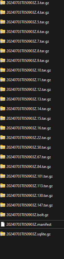

                      Kann man aus dem Backup einzelne Ordner löschen damit es kleiner wird, oder sind da Abhängigkeiten verbaut?
                        Habe ich noch nie testen müssen. In der "manifest" stehen die Daten, welche Datei welchen Zeitraum enthält. Es käme auf einen Versuch an, schlimmstenfalls wirft er ein paar Fehlermeldungen.
