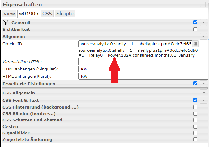

      ich habe hunderte Felder mit einer ID die wie folgt aussieht:
      sourceanalytix.0.shelly__1__shellyplus1pm#xxxxxxxxxxxx#1__Relay0__Power.2024.consumed.months.02_February
      Diese müssen alle umbenannt werden in:
      sourceanalytix.0.shelly__1__shellyplus1pm#xxxxxxxxxxxx#1__Relay0__Energy.2024.consumed.months.02_February
      Kann man die ID's irgendwie in einem Rutsch umbenennen ?
      Es muss nur von Power auf Energy geändert werden.
      Dabei soll natürlich die Bezeichnung der shellys erhalten bleiben.
      Gibt es da irgendeine Routine ??

                Lucky_ESA Developer Most Active @Dr.Pie last edited by
                @dr-pie Projekt exportieren, ID suchen und ersetzen und wieder Projekt importieren.
                Dr.Pie 1 Reply Last reply Reply Quote 0
                • Dr.Pie
                  Dr.Pie @Lucky_ESA last edited by
                  @lucky_esa BESTE Antwort ever 👍 👍 👍 👍
                  1000 Dank ... so gehts 😊 😊
