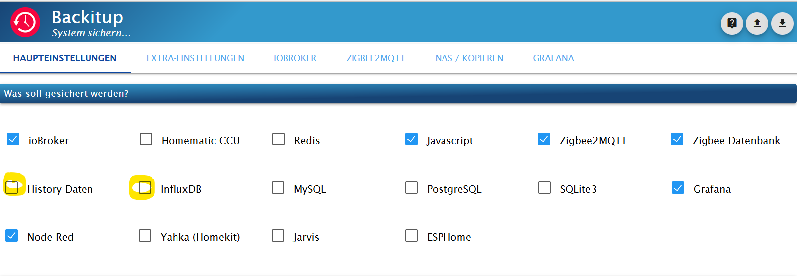

      da ich so Probleme hatte und nun jetzt alles läuft wollte ich ein Backup erstellen...Leider zeigt er immer Nachts den error an:
      Mein Verzeichnis: /opt/iobroker/iobroker-data/history (wobei ich mir nicht sicher bin ob es dies überhaupt ist)
      Oder muss da folgendes rein: /opt/iobroker/backups

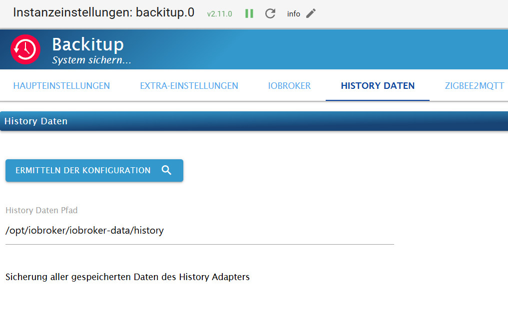

          marcelinho @Thomas Braun last edited by
          @thomas-braun wahrscheinlich da rein oder?
            Thomas Braun Most Active @marcelinho last edited by
            @marcelinho
            Und wenn du die Konfiguration ermitteln lässt?

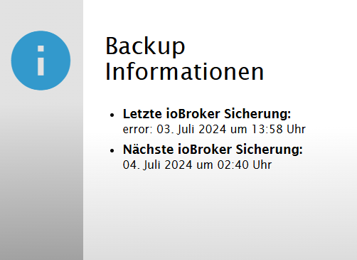

              @thomas-braun macht er leider nichts:
                @marcelinho
                Das passt auch genau zu der Meldung (die ich jetzt aus einem Screenshot nicht zitieren kann) von oben.
                    @marcelinho
                    Bei mir steht da
                    /opt/iobroker/iobroker-data/history/
                    als Datenquelle drin.

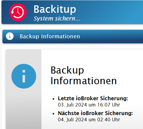

                              Homoran Global Moderator Administrators @marcelinho last edited by
                              @marcelinho sagte in Backitup Sicherung schlägt fehl:
                              /dev/mmcblk0p2 ext4 29G 28G 150M 100% /
                              rappelvoll
                              aber 28GB kommen nicht nur von einem backup
                                marcelinho @Homoran last edited by
                                @homoran wie kann ich am besten aufräumen ? Hab das leider noch nie gemacht...
                                  @homoran bei meinem Port Problem von heute morgen waren es "nur"
                                  /dev/mmcblk0p2 ext4       29G   24G  3.7G  87% /
                                  Wahrscheinlich weil ich jetzt ein paar mal das Backup starten wollte...
                                    ist das dann der Befehl zum löschen des Inhalts von dem Verzeichnis?
                                    sudo rm -rf /opt/iobroker/backups/*
                                      Sollte auch ohne sudo/root gehen.
                                        @thomas-braun sieht besser aus allerdings kommt nun diese Fehlermeldung beim erstellen des Backups:
                                          marcelinho last edited by marcelinho
                                          Also wenn ich die History Daten und InfluxDB Daten heraus lasse läuft es sauber durch.
                                          Woran kann das liegen oder brauch man diese nicht zwingend? Influx DB Daten habe ich Speicherzeit auf 3 Monate herabgesetzt über den Adapter. Speicher sieht auch besser aus:
