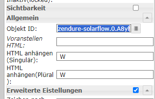

      ich lese über ioBroker die Leistung von meinem BKW aus. Der Wert wird dann in einer view angezeigt. Das funktioniert ohne Probleme. Ich würde aber gerne wenn der Wert über 1000 Watt ist nicht mehr "1000 W" anzeigen sondern "1 kW" und bei 1100 halt "1.1 kW" wie ist das möglich ?
      Aktuell lese ich nur den DP aus
      Homoran haus-automatisierung OliverIO 3 Replies Last reply Reply Quote 0

        Wenn es denn so sein musd, nimmst du zwei gleiche Widgets übereinander, konfigurierst eins auf W, das andere auf kW und lässt via Sichtbarkeit nur das gewünschte anzeigen

                        @romestylez sagte in W in Kw umrechnen:
                        ich verstehe den Ansatz mit "geht mit Faktor" nicht.
                        in den Grundeinstellungen des Number Widgets ksnnst du einen Faktor eingeben
                        von W nach kW wäre dieser 0.001

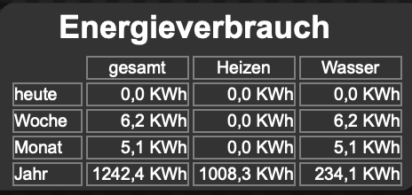

                                      legro @romestylez last edited by legro
                                      @romestylez
                                      Losgelöst von deinem konkreten Beispiel eine eine weitere Lösung, die rein im Browser läuft, wenn die View angezeigt wird. Sie mag dir weitere Ideen liefern, wie du derartige Vorhaben in die Tat umsetzen kannst.
                                      {a:e3oncan.0.Vitocal.tree.0565_EnergyConsumptionDomesticHotWater.CurrentYear;b:e3oncan.0.Vitocal.tree.0548_EnergyConsumptionCentralHeating.CurrentYear;parseFloat((a*1+b*1)/1000).toFixed(1).replace(".", ",")} KWh
                                      Erläuterungen ..
                                      Es wird die Summe für den Energieverbrauch für Warmwasser und Heizen gebildet und angzeigt.
                                      • Zunächst werden diese beiden Werte, welche die verbrauchten Wh enthalten, in den Variablen a und b abgelegt
                                      • Anschließend erfolgt die Addition a * 1 + b * 1 und die Division durch 1000 dividiert, um Wh in KWh umzurechnen; hierbei ist die Multiplikation mit 1 erforderlich, weil die Wert in a und b als Strings - warum auch immer - abgelegt wurden. (Alternativ wäre auch eine sog. Typumwandlung mittels eines sog. Cast möglich.)
                                      • Mittels der Methoden von parseFloat (bzw. String) werden die Nachkommastellen definiert (toFixed) und der in JavaScript üblicherweise vorhandene Dezimalpunkt durch ein Komma ersetzt (replace).
                                      Wie du siehst, kann man ein an sich einfaches Problem beliebig (kompliziert) lösen, wobei es so manchen Stolperstein aus dem Weg zu räumen gilt.😃
                                      Viele Spaß beim Basteln.
