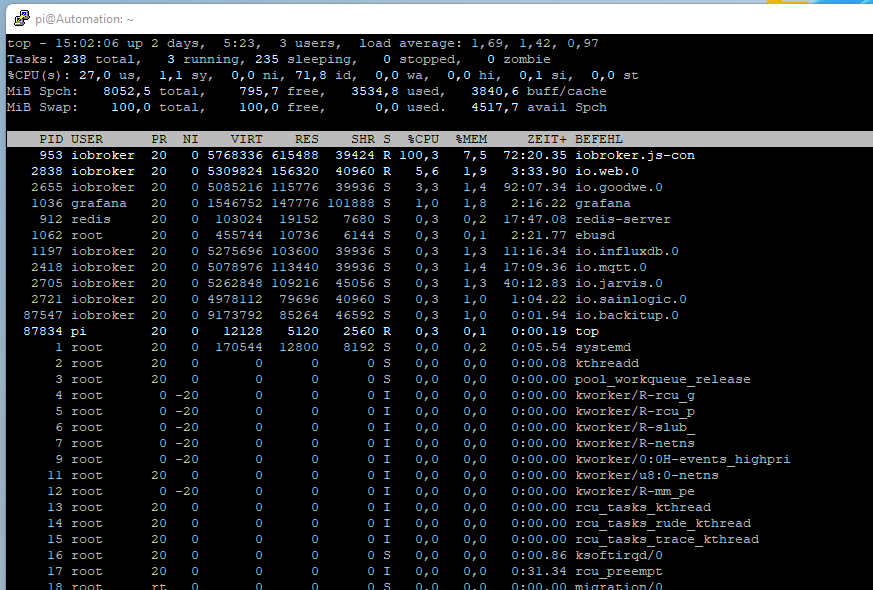

      Hallo Zusammen
      Ich bin von einem Raspberry Pi 4 auf einen 5 umgezogen. Komplette Neuinstallation mit anschließendem Import der Datensicherung. Seitdem stürzt der Raspberry 5 unregelmäßig ab.
      Einmal konnte ich feststellen, dass das ioBroker Webinterface nicht mehr erreichbar ist und habe micht sofort mit Putty verbunden und geschaut wie die Auslastung ist (siehe folgenden Screenshot). Leider habe ich nicht in die Logs des ioBrokers geschaut bzw. weiß ich es nicht mehr. Ist auch schon zu lange her um jetzt noch zu schauen.
      Heute ist es wieder passiert aber ich habe es erst nach ca. 6 Minuten gemerkt und konnte mich nicht mehr mit Putty verbinden. Im ioBroker ist das kurz vor dem Absturz im Protokoll zu sehen...
      Gibt es ggf. einen Zusammenhang zwischen der hohen Auslastung und den Meldungen im zweiten Screenshot? Bzw. hat jemand eine Idee wie ich herausfinden kann was die Ursache ist?

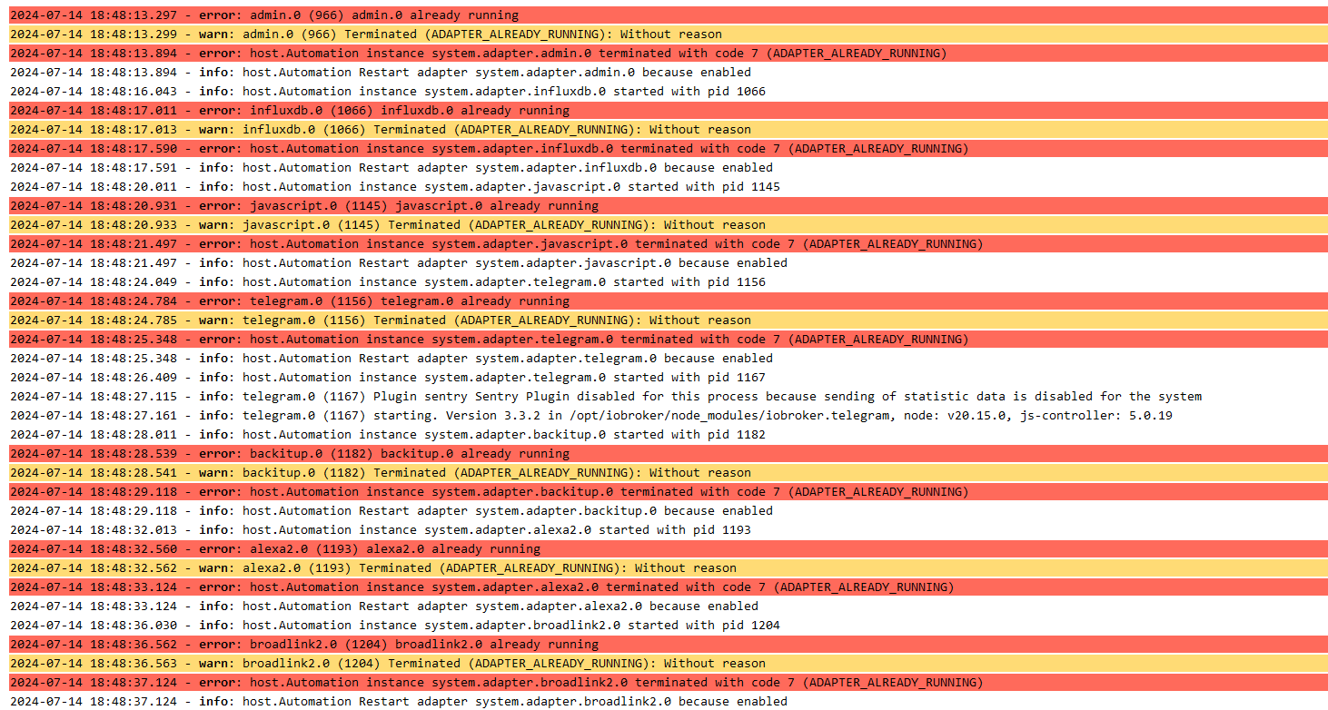

        @sandmanyz Schau in das Logfile von iob:
        /opt/iobroker/logs/
        und ins Linux syslog
        /var/log/
        und Poste die vollständige Ausgabe von
        iob diag
        aber als text

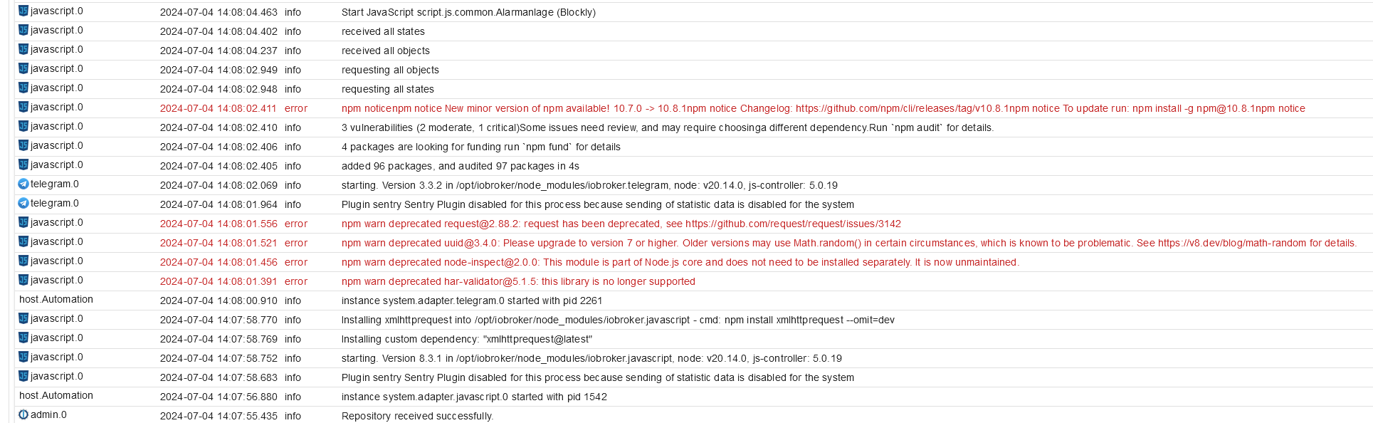

          Folgend ein Auszug aus dem Log /opt/iobroker/logs/. Wenige Milisekunden später ist er akgestürzt.
          2024-07-04 14:07:55.435  - info: admin.0 (980) Repository received successfully.
          2024-07-04 14:07:56.880  - info: host.Automation instance system.adapter.javascript.0 started with pid 1542
          2024-07-04 14:07:58.683  - info: javascript.0 (1542) Plugin sentry Sentry Plugin disabled for this process because sending of statistic data is disabled for the system
          2024-07-04 14:07:58.752  - info: javascript.0 (1542) starting. Version 8.3.1 in /opt/iobroker/node_modules/iobroker.javascript, node: v20.14.0, js-controller: 5.0.19
          2024-07-04 14:07:58.769  - info: javascript.0 (1542) Installing custom dependency: "xmlhttprequest@latest"
          2024-07-04 14:07:58.770  - info: javascript.0 (1542) Installing xmlhttprequest into /opt/iobroker/node_modules/iobroker.javascript - cmd: npm install xmlhttprequest --omit=dev
          2024-07-04 14:08:00.910  - info: host.Automation instance system.adapter.telegram.0 started with pid 2261
          2024-07-04 14:08:01.391  - error: javascript.0 (1542) npm warn deprecated har-validator@5.1.5: this library is no longer supported
          2024-07-04 14:08:01.456  - error: javascript.0 (1542) npm warn deprecated node-inspect@2.0.0: This module is part of Node.js core and does not need to be installed separately. It is now unmaintained.
          2024-07-04 14:08:01.521  - error: javascript.0 (1542) npm warn deprecated uuid@3.4.0: Please upgrade  to version 7 or higher.  Older versions may use Math.random() in certain circumstances, which is known to be problematic.  See https://v8.dev/blog/math-random for details.
          2024-07-04 14:08:01.556  - error: javascript.0 (1542) npm warn deprecated request@2.88.2: request has been deprecated, see https://github.com/request/request/issues/3142
          2024-07-04 14:08:01.964  - info: telegram.0 (2261) Plugin sentry Sentry Plugin disabled for this process because sending of statistic data is disabled for the system
          2024-07-04 14:08:02.069  - info: telegram.0 (2261) starting. Version 3.3.2 in /opt/iobroker/node_modules/iobroker.telegram, node: v20.14.0, js-controller: 5.0.19
          2024-07-04 14:08:02.405  - info: javascript.0 (1542)
          added 96 packages, and audited 97 packages in 4s
          2024-07-04 14:08:02.406  - info: javascript.0 (1542)
          4 packages are looking for funding
            run `npm fund` for details
          2024-07-04 14:08:02.410  - info: javascript.0 (1542)
          3 vulnerabilities (2 moderate, 1 critical)
          Some issues need review, and may require choosing
          a different dependency.
          Run `npm audit` for details.
          2024-07-04 14:08:02.411  - error: javascript.0 (1542) npm notice
          npm notice New minor version of npm available! 10.7.0 -> 10.8.1
          npm notice Changelog: https://github.com/npm/cli/releases/tag/v10.8.1
          npm notice To update run: npm install -g npm@10.8.1
          npm notice
          2024-07-04 14:08:02.948  - info: javascript.0 (1542) requesting all states
          2024-07-04 14:08:02.949  - info: javascript.0 (1542) requesting all objects
          2024-07-04 14:08:04.237  - info: javascript.0 (1542) received all objects
          2024-07-04 14:08:04.402  - info: javascript.0 (1542) received all states
          2024-07-04 14:08:04.463  - info: javascript.0 (1542) Start JavaScript script.js.common.Alarmanlage (Blockly)
          2024-07-04 14:08:04.673  - error: javascript.0 (1542) [sunTimeSchedules] Unable to set state for astro time "nightEnd"
          2024-07-04 14:08:04.674  - error: javascript.0 (1542) [sunTimeSchedules] Unable to set state for astro time "night"
          2024-07-04 14:08:04.883  - info: host.Automation instance system.adapter.backitup.0 started with pid 2284
          2024-07-04 14:08:05.545  - info: backitup.0 (2284) starting. Version 3.0.7 in /opt/iobroker/node_modules/iobroker.backitup, node: v20.14.0, js-controller: 5.0.19
          2024-07-04 14:08:05.569  - info: backitup.0 (2284) [iobroker] backup will be activated at 23:55 every 1 day(s)
          2024-07-04 14:08:05.606  - info: backitup.0 (2284) [ccu] backup will be activated at 19:00 every 7 day(s)
          2024-07-04 14:08:08.878  - info: host.Automation instance system.adapter.alexa2.0 started with pid 2326
          2024-07-04 14:08:09.486  - info: alexa2.0 (2326) Plugin sentry Sentry Plugin disabled for this process because sending of statistic data is disabled for the system
          2024-07-04 14:08:09.568  - info: alexa2.0 (2326) starting. Version 3.26.5 in /opt/iobroker/node_modules/iobroker.alexa2, node: v20.14.0, js-controller: 5.0.19
          2024-07-04 14:08:09.715  - info: alexa2.0 (2326) Starting Alexa2 adapter ... it can take several minutes to initialize all data. Please be patient! A done message is logged.
          2024-07-04 14:08:12.257  - info: alexa2.0 (2326) Update cookie in adapter configuration ... restarting ...
          2024-07-04 14:08:12.315  - info: host.Automation stopInstance system.adapter.alexa2.0 (force=false, process=true)
          2024-07-04 14:08:12.317  - info: alexa2.0 (2326) Got terminate signal TERMINATE_YOURSELF
          2024-07-04 14:08:12.316  - info: host.Automation stopInstance system.adapter.alexa2.0 send kill signal
          2024-07-04 14:08:12.318  - info: alexa2.0 (2326) terminating
          2024-07-04 14:08:12.318  - info: alexa2.0 (2326) Terminated (ADAPTER_REQUESTED_TERMINATION): Without reason
          2024-07-04 14:08:12.819  - info: alexa2.0 (2326) terminating
          2024-07-04 14:08:12.881  - info: host.Automation instance system.adapter.broadlink2.0 started with pid 2341
          2024-07-04 14:08:12.945  - info: host.Automation instance system.adapter.alexa2.0 terminated with code 11 (ADAPTER_REQUESTED_TERMINATION)
          2024-07-04 14:08:13.477  - info: broadlink2.0 (2341) starting. Version 2.3.0 in /opt/iobroker/node_modules/iobroker.broadlink2, node: v20.14.0, js-controller: 5.0.19

                                          v.2024-05-22
                      Static hostname: Automation
                      Icon name: computer
                      Kernel: Linux 6.6.31+rpt-rpi-2712
                      Architecture: arm64
                      Installation: native
                      Kernel: aarch64
                      Userland: 64 bit
                      Timezone: Europe/Berlin (CEST, +0200)
                      User-ID: 1000
                      Display-Server: false
                      Boot Target: multi-user.target
                      Pending OS-Updates: 7
                      Pending iob updates: 0
                      Nodejs-Installation:
                      /usr/bin/nodejs v20.15.0
                      /usr/bin/node v20.15.0
                      /usr/bin/npm 10.7.0
                      /usr/bin/npx 10.7.0
                      /usr/bin/corepack 0.28.1
                      Recommended versions are nodejs 18.20.4 and npm 10.7.0
                      MEMORY:
                      total used free shared buff/cache available
                      Mem: 8.4G 2.6G 4.7G 6.6M 1.3G 5.9G
                      Swap: 209M 0B 209M
                      Total: 8.7G 2.6G 4.9G
                      Active iob-Instances: 34
                      Active repo(s): stable
                      ioBroker Core: js-controller 5.0.19
                      admin 6.17.14
                      ioBroker Status: iobroker is running on this host.
                      Objects type: jsonl
                      States type: redis
                      • system.adapter.admin.0 : admin : Automation - enabled, port: 8081, bind: 0.0.0.0, run as: admin
                      • system.adapter.web.0 : web : Automation - enabled, port: 8082, bind: 0.0.0.0, run as: admin
                      Objects: 14739
                      States: 13717
                      Size of iob-Database:
                      32M /opt/iobroker/iobroker-data/objects.jsonl
                      300K /opt/iobroker/iobroker-data/states.jsonl
                      Folgend die letzten Einträge im Protokoll des ioBrokers:
                      2024-07-14 18:48:12.121 - info: host.Automation Delete state "system.host.Automation.versions.npmCurrent"
                      2024-07-14 18:48:12.123 - info: host.Automation Delete state "system.host.Automation.versions.npmNewest"
                      2024-07-14 18:48:12.126 - info: host.Automation Delete state "system.host.Automation.versions.npmNewestNext"
                      2024-07-14 18:48:12.128 - info: host.Automation Some obsolete host states deleted.
                      2024-07-14 18:48:13.297 - error: admin.0 (966) admin.0 already running
                      2024-07-14 18:48:13.299 - warn: admin.0 (966) Terminated (ADAPTER_ALREADY_RUNNING): Without reason
                      2024-07-14 18:48:13.894 - error: host.Automation instance system.adapter.admin.0 terminated with code 7 (ADAPTER_ALREADY_RUNNING)
                      2024-07-14 18:48:13.894 - info: host.Automation Restart adapter system.adapter.admin.0 because enabled
                      2024-07-14 18:48:16.043 - info: host.Automation instance system.adapter.influxdb.0 started with pid 1066
                      2024-07-14 18:48:17.011 - error: influxdb.0 (1066) influxdb.0 already running
                      2024-07-14 18:48:17.013 - warn: influxdb.0 (1066) Terminated (ADAPTER_ALREADY_RUNNING): Without reason
                      2024-07-14 18:48:17.590 - error: host.Automation instance system.adapter.influxdb.0 terminated with code 7 (ADAPTER_ALREADY_RUNNING)
                      2024-07-14 18:48:17.591 - info: host.Automation Restart adapter system.adapter.influxdb.0 because enabled
                      2024-07-14 18:48:20.011 - info: host.Automation instance system.adapter.javascript.0 started with pid 1145
                      2024-07-14 18:48:20.931 - error: javascript.0 (1145) javascript.0 already running
                      2024-07-14 18:48:20.933 - warn: javascript.0 (1145) Terminated (ADAPTER_ALREADY_RUNNING): Without reason
                      2024-07-14 18:48:21.497 - error: host.Automation instance system.adapter.javascript.0 terminated with code 7 (ADAPTER_ALREADY_RUNNING)
                      2024-07-14 18:48:21.497 - info: host.Automation Restart adapter system.adapter.javascript.0 because enabled
                      2024-07-14 18:48:24.049 - info: host.Automation instance system.adapter.telegram.0 started with pid 1156
                      2024-07-14 18:48:24.784 - error: telegram.0 (1156) telegram.0 already running
                      2024-07-14 18:48:24.785 - warn: telegram.0 (1156) Terminated (ADAPTER_ALREADY_RUNNING): Without reason
                      2024-07-14 18:48:25.348 - error: host.Automation instance system.adapter.telegram.0 terminated with code 7 (ADAPTER_ALREADY_RUNNING)
                      2024-07-14 18:48:25.348 - info: host.Automation Restart adapter system.adapter.telegram.0 because enabled
                      2024-07-14 18:48:26.409 - info: host.Automation instance system.adapter.telegram.0 started with pid 1167
                      2024-07-14 18:48:27.115 - info: telegram.0 (1167) Plugin sentry Sentry Plugin disabled for this process because sending of statistic data is disabled for the system
                      2024-07-14 18:48:27.161 - info: telegram.0 (1167) starting. Version 3.3.2 in /opt/iobroker/node_modules/iobroker.telegram, node: v20.15.0, js-controller: 5.0.19
                      2024-07-14 18:48:28.011 - info: host.Automation instance system.adapter.backitup.0 started with pid 1182
                      2024-07-14 18:48:28.539 - error: backitup.0 (1182) backitup.0 already running
                      2024-07-14 18:48:28.541 - warn: backitup.0 (1182) Terminated (ADAPTER_ALREADY_RUNNING): Without reason
                      2024-07-14 18:48:29.118 - error: host.Automation instance system.adapter.backitup.0 terminated with code 7 (ADAPTER_ALREADY_RUNNING)
                      2024-07-14 18:48:29.118 - info: host.Automation Restart adapter system.adapter.backitup.0 because enabled
                      2024-07-14 18:48:32.013 - info: host.Automation instance system.adapter.alexa2.0 started with pid 1193
                      2024-07-14 18:48:32.560 - error: alexa2.0 (1193) alexa2.0 already running
                      2024-07-14 18:48:32.562 - warn: alexa2.0 (1193) Terminated (ADAPTER_ALREADY_RUNNING): Without reason
                      2024-07-14 18:48:33.124 - error: host.Automation instance system.adapter.alexa2.0 terminated with code 7 (ADAPTER_ALREADY_RUNNING)
                      2024-07-14 18:48:33.124 - info: host.Automation Restart adapter system.adapter.alexa2.0 because enabled
                      2024-07-14 18:48:36.030 - info: host.Automation instance system.adapter.broadlink2.0 started with pid 1204
                      2024-07-14 18:48:36.562 - error: broadlink2.0 (1204) broadlink2.0 already running
                      2024-07-14 18:48:36.563 - warn: broadlink2.0 (1204) Terminated (ADAPTER_ALREADY_RUNNING): Without reason
                      2024-07-14 18:48:37.124 - error: host.Automation instance system.adapter.broadlink2.0 terminated with code 7 (ADAPTER_ALREADY_RUNNING)
                      2024-07-14 18:48:37.124 - info: host.Automation Restart adapter system.adapter.broadlink2.0 because enabled
                      Wegen der fartblichen Markierung noch einmal als Scrrenshot:
