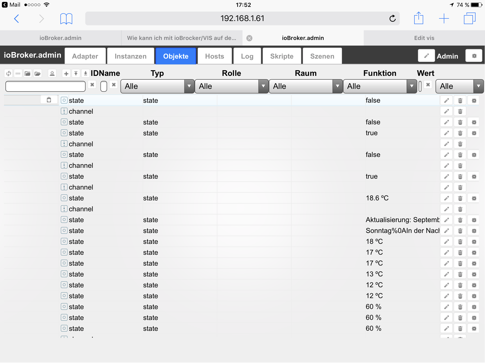

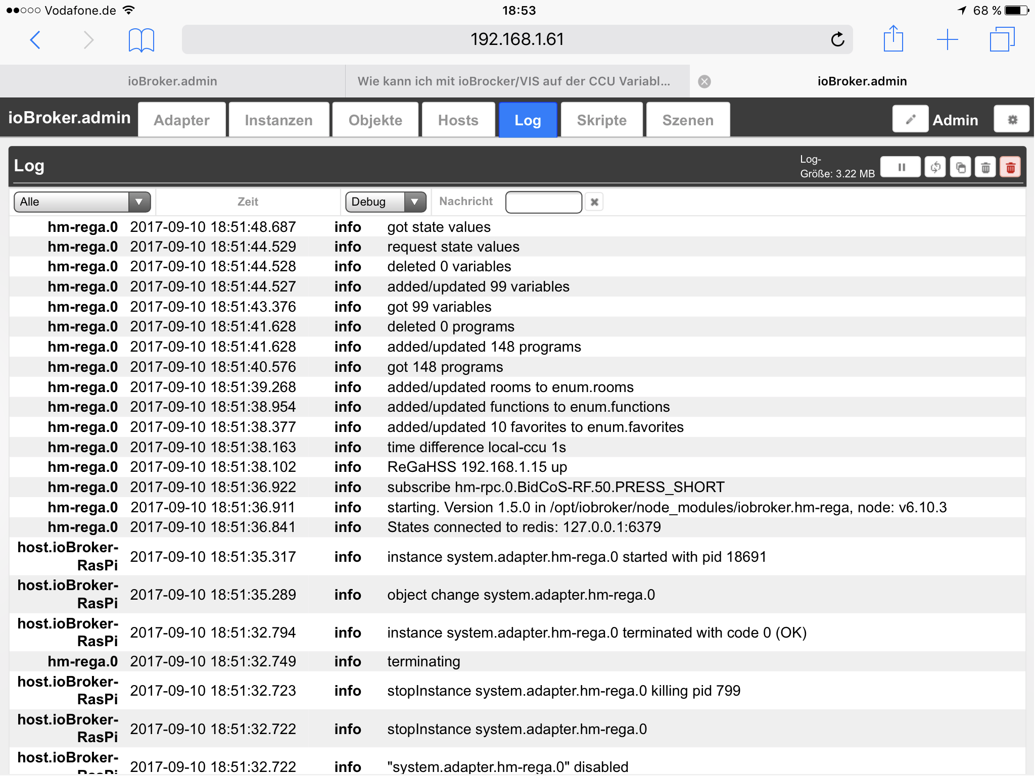

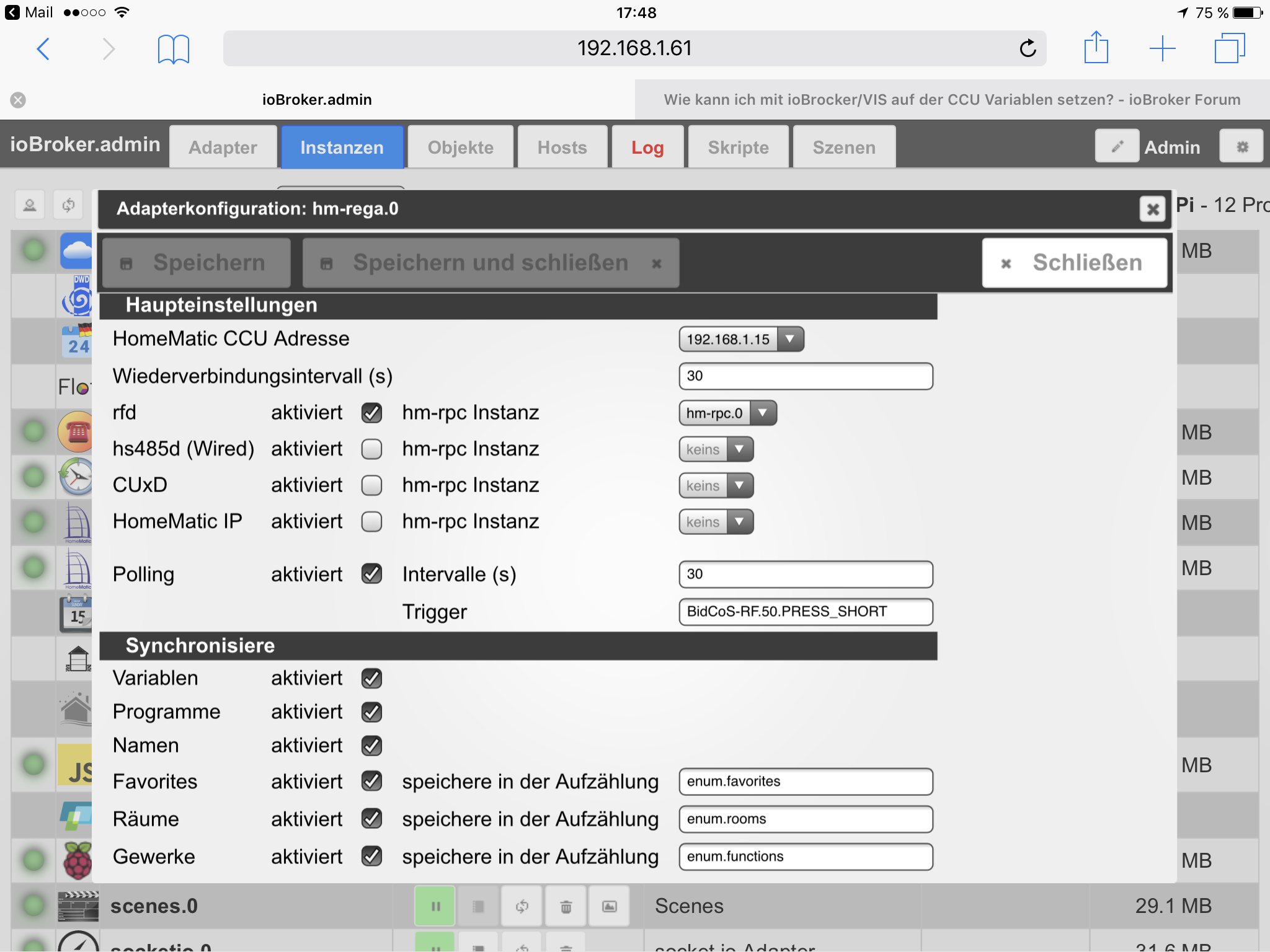

      Mir fehlt im log die ellenlange Liste mit "renamed"

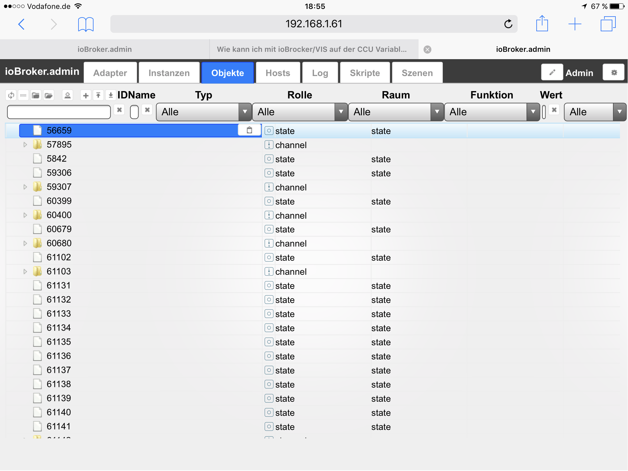

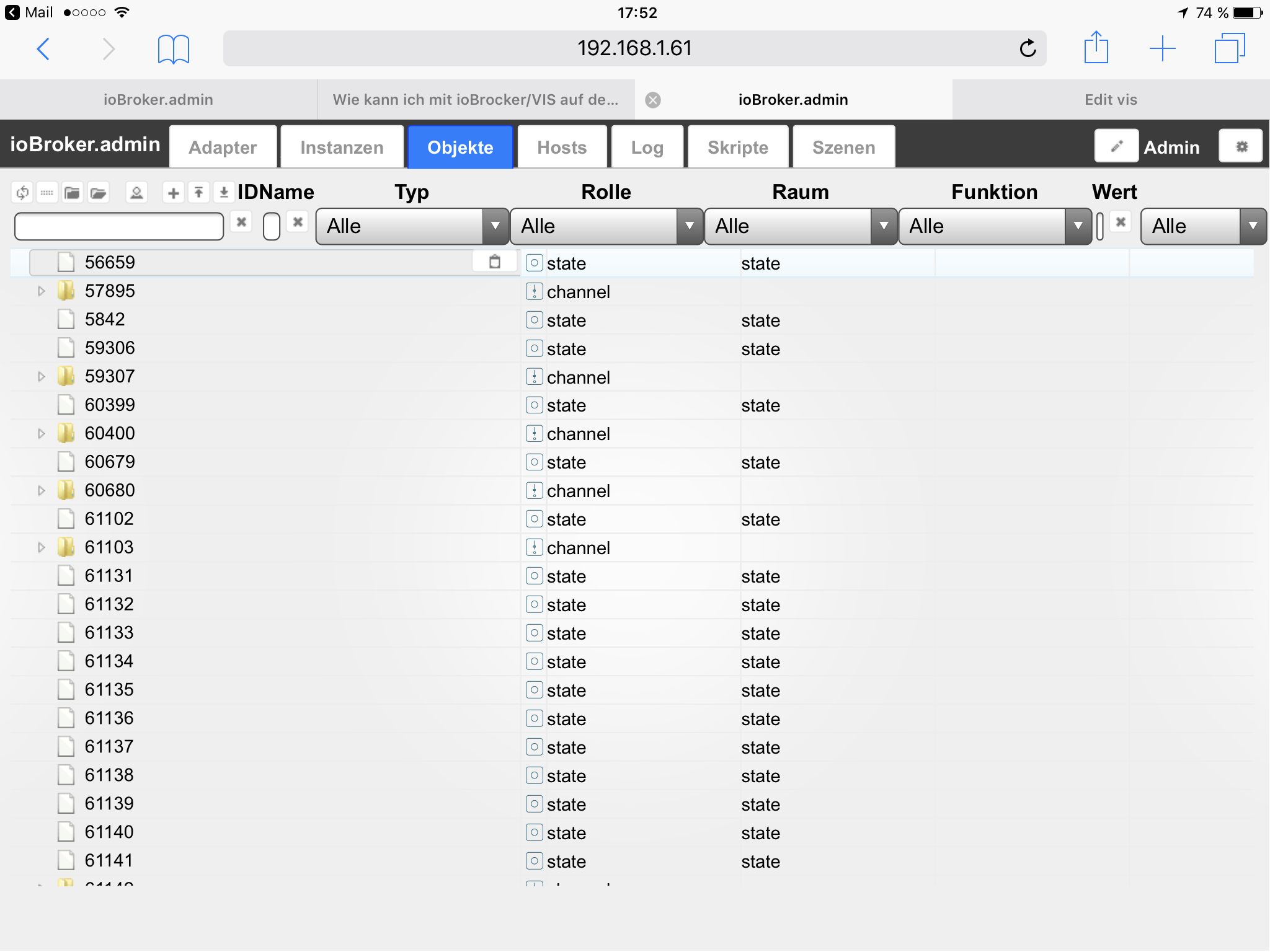

      und seltsamerweise heissen die Datenpunkte nicht einmal LEQ…
      Das kann natürlich an der Bildschirmauflösung liegen.
      kannst du mal die Screenshots der Objekte an einem PC mit fullHD machen, wenn du an einem bist.

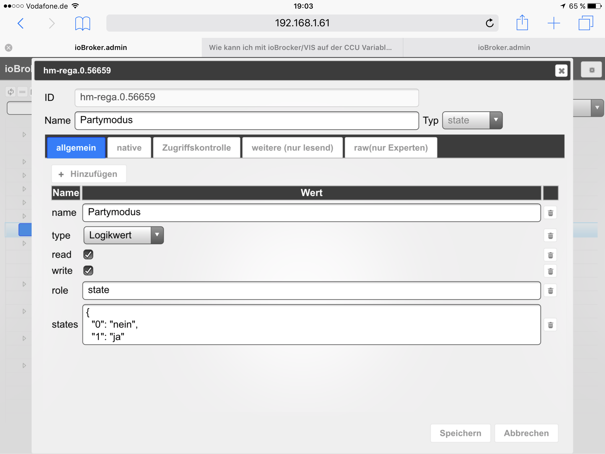

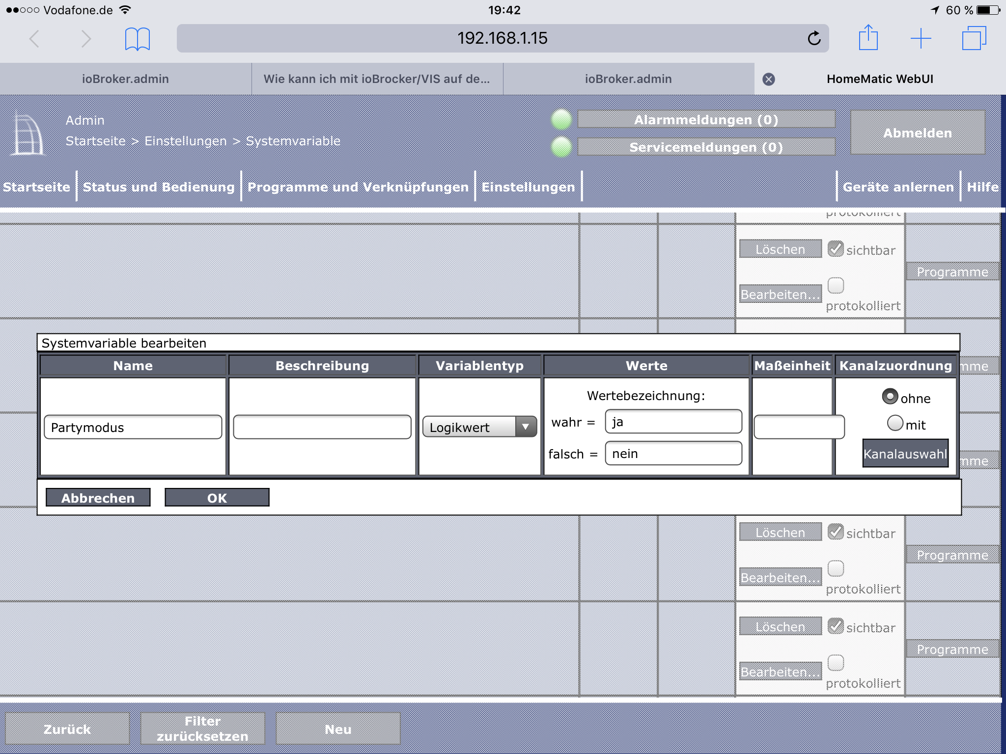

      Was mich irritiert sind die Zustande der Variable in ioBroker.
      0/1 oder nein/ja
      ich fürchte die CCU kann mit false/true nichts anfangen.

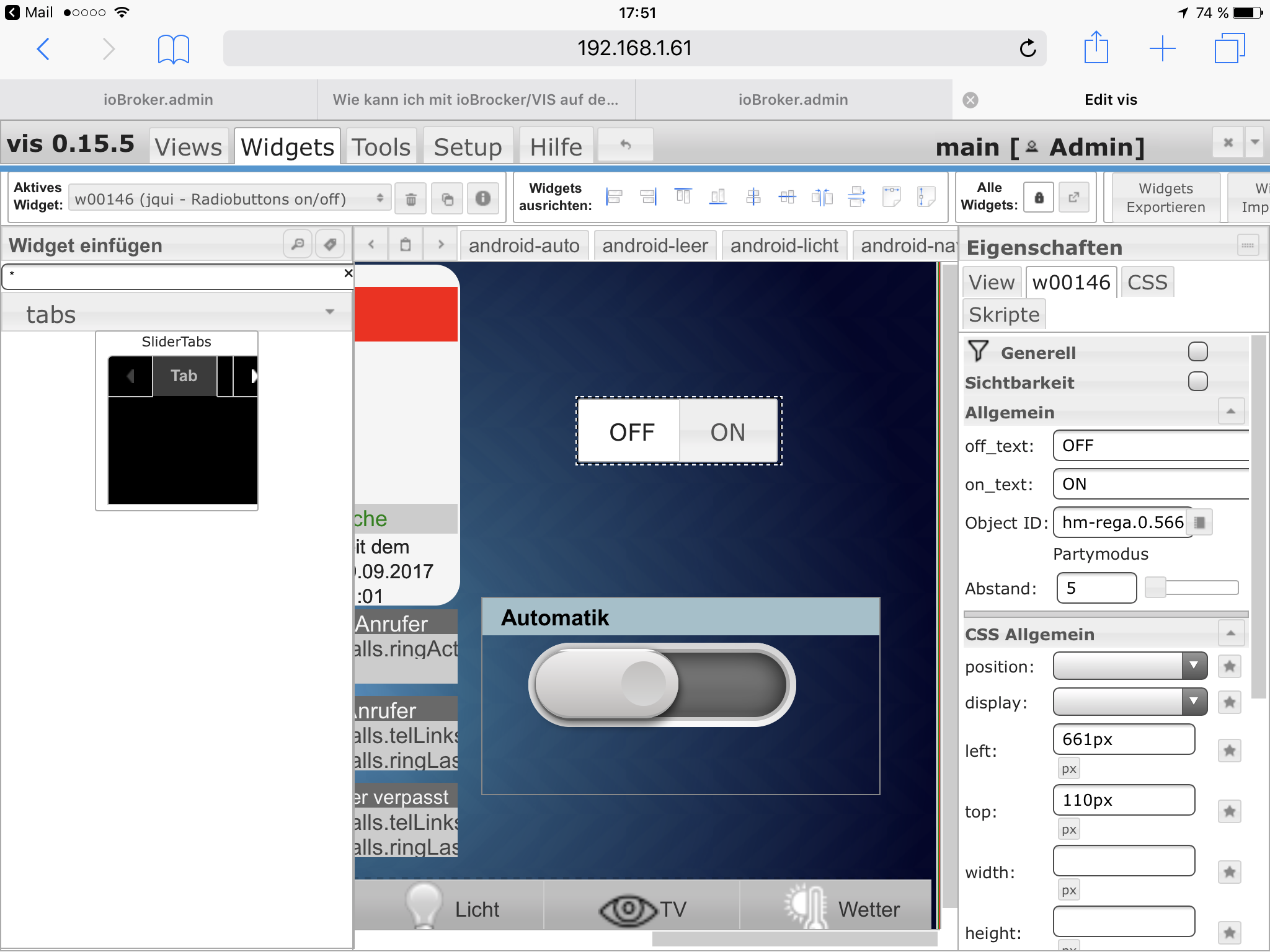

      ich sehe bei dem widget auch keinen Wert für min/max wo man das ändern könnte

        Im Log stehen aber die Renamed Sachen drin.
        Wie kann ich denn von true/false auf 0/1 stellen?

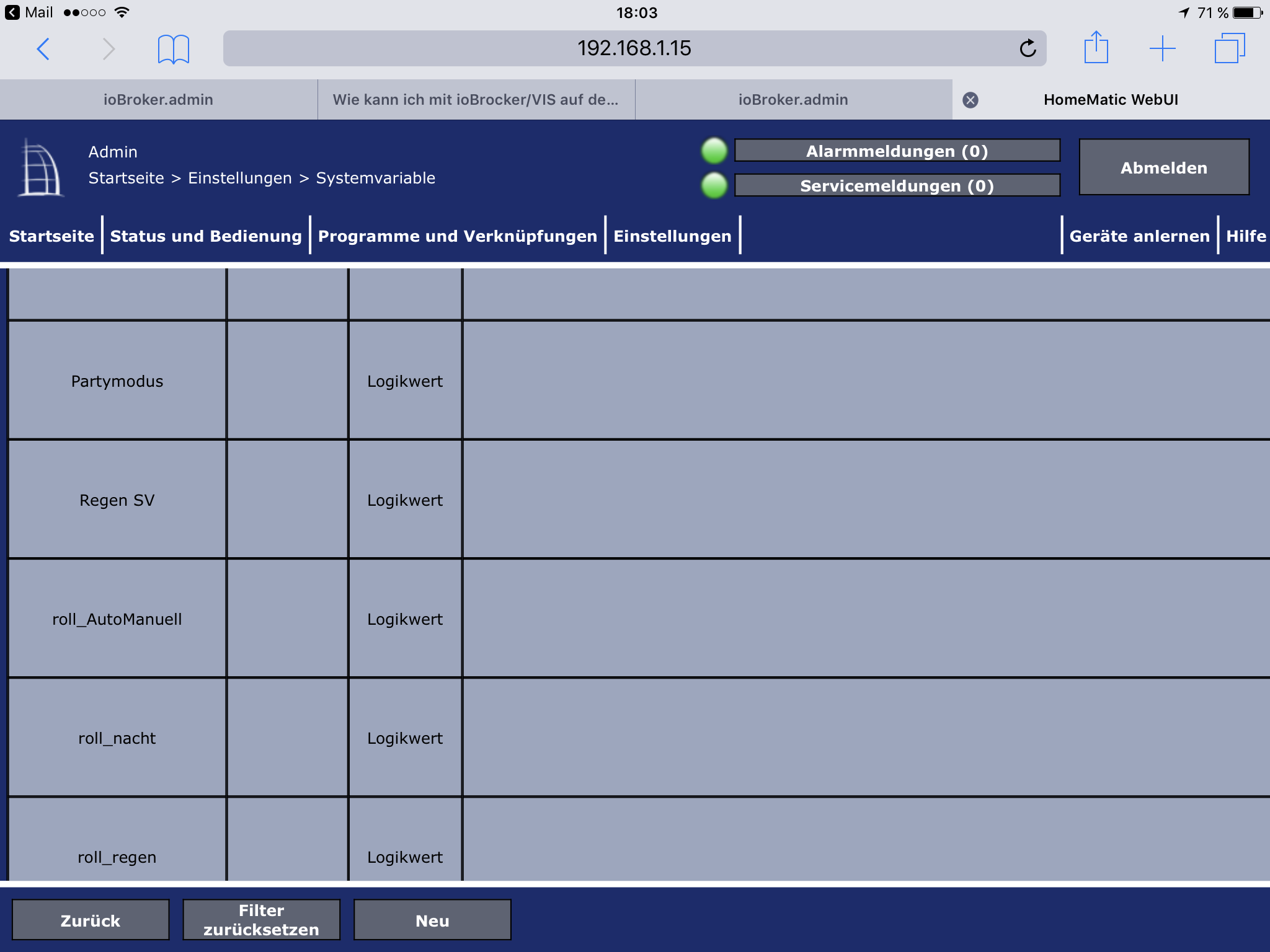

        Auf der CCU siehts bei dieser Variablen so aus…
          @newbie2007:
          Wie kann ich denn von true/false auf 0/1 stellen? `
          es gibt widgets da ist in der Konfiguration eine Möglichkeit für min und max die entsprechend gewünschten Daten einzugeben. bei dem von dir ausgewählten habe ich es in deinen Screenshots nicht gesehen.
          Such mal unter den Widgets nach on/off oder bool. (hq-widgets on/off oder bulb on/off könnten gehen)

            Müssen also genau die Daten übergeben, wie sie in der CCU definiert sind?
            Statt true/false also wahr/falsch?

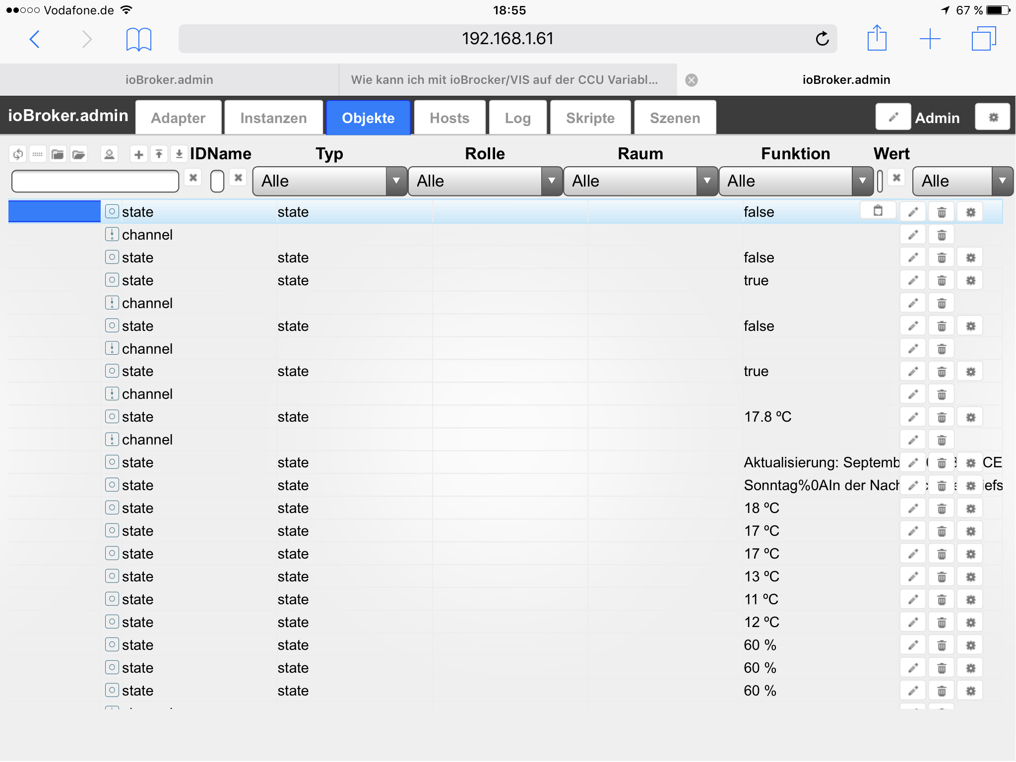

                es klappt jetzt .
                In beiden Richtungen.

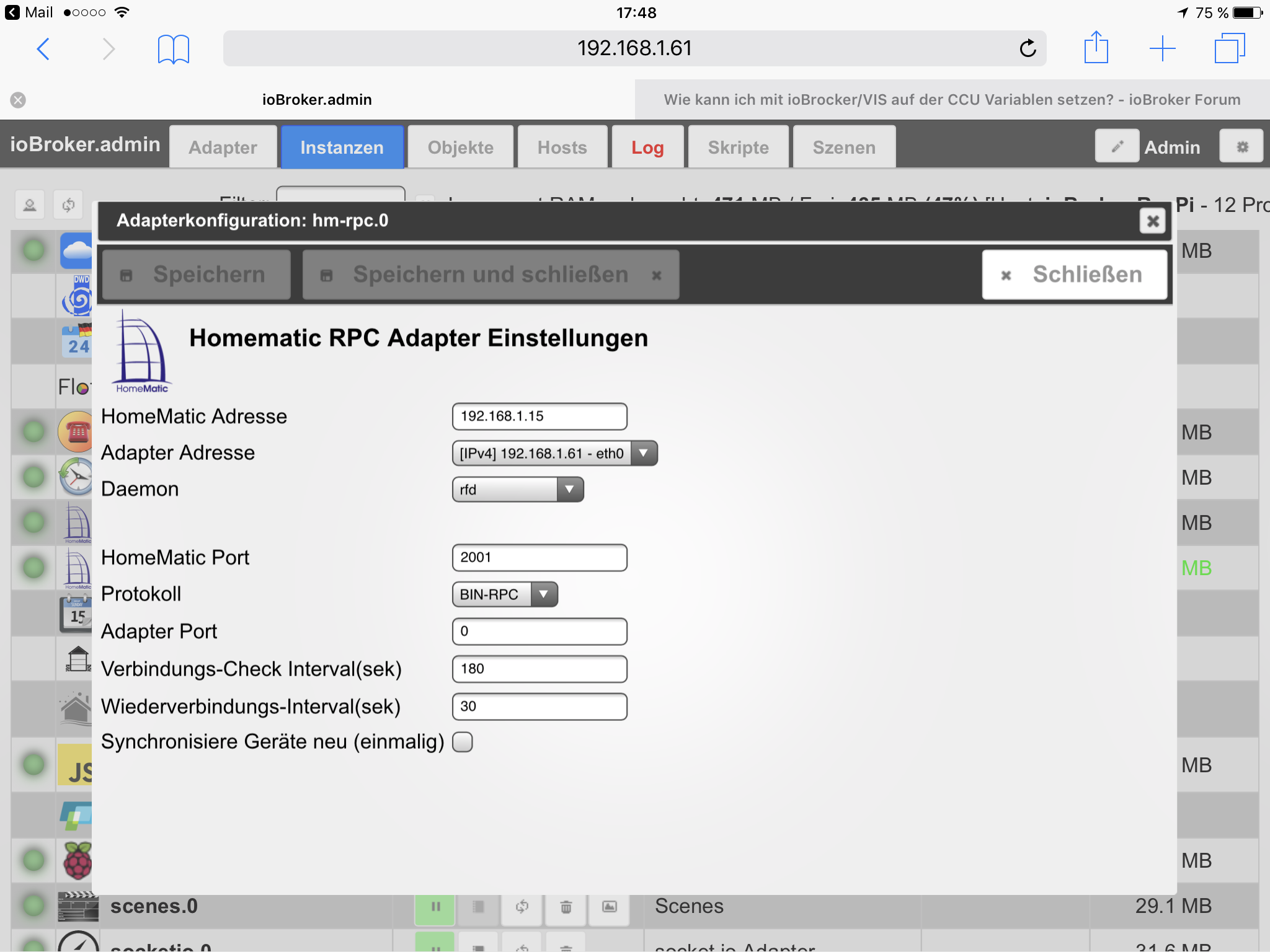

                Das die Daten nicht korrekt angezeigt wurden, lag wohl am iPad. Auf einem PC wird´s korrekt angezeigt.
                Es war wohl die Sache mit dem Einlesen im rpc-Adapter.

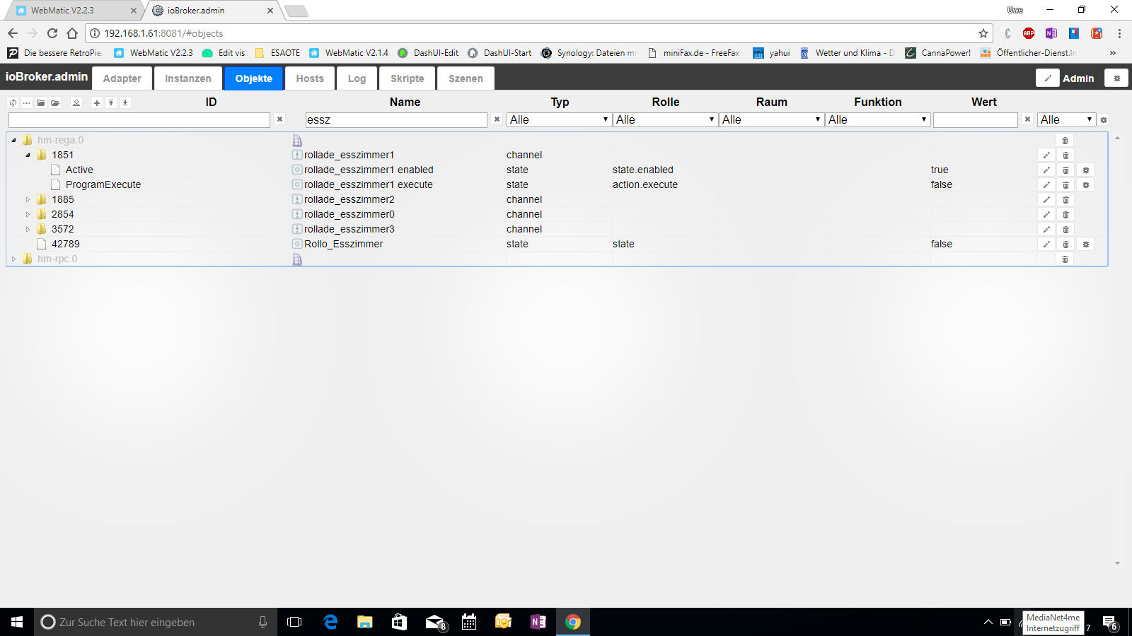

                Noch eine Frage: wie starte ich denn ein CCU-Programm?
                Welchen Datenpunkt muss ich setzen? Und wie.
                Anbei ein Screenshot.
                Beispiel Programm rollade_esszimmer.
                Vielen Dank für eure gute Hilfe und schönes Restwochenende!
                  Widget hq-widgets on/off auf Taster umstellen und den Datenpunkt programm execute ansteuern.
