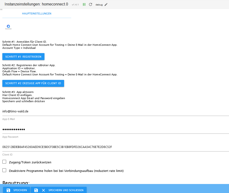

          Dann aber jetzt , Screenshot bitte von den Homeconnect Einstellungen im Adapter.
            TimoWald @haselchen last edited by
            @haselchen Hallo hier der Screenshot von meinem Homeconnect Adapter.

                          @tt-tom
                          Hatte ich oben schon korrigiert mit dem Polling.
                          @TimoWald
                          Mach mal nen Haken im 2.Feld ( steht ja auch was von reduziert Rate Limit )

                                  TimoWald @TT-Tom last edited by
                                  @tt-tom Ja die HomeConnect App funktioniert.
                                    TT-Tom @TimoWald last edited by
                                    @timowald sieht erstmal gut aus. Die Geräte wurden erkannt und der Status abgefragt. Keine aktiven Programme aktuell. Für die Kaffeemaschine wurden die möglichen Kaffee eingelesen. Ob sich jetzt Daten ändern musst du jetzt mal testen.
                                    Prüfe auch mal wie oft er die Daten abruft. Wenn die zu oft angefragt werden, landest du wieder in die Blockade.
                                      @tt-tom der Adapter scheint jetzt wieder zu laufen wie er soll. Ich teste es mal noch 2 Tage ausgiebig. Danke für eure Hilfe.
