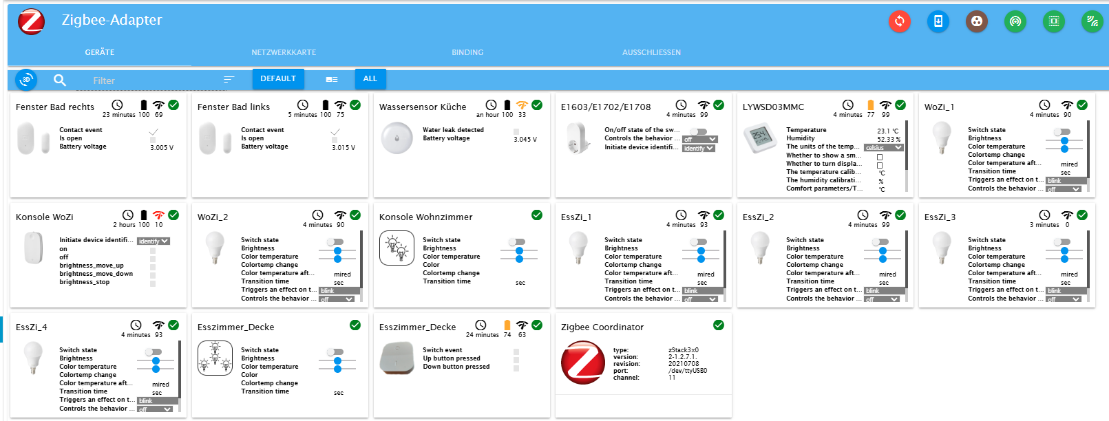

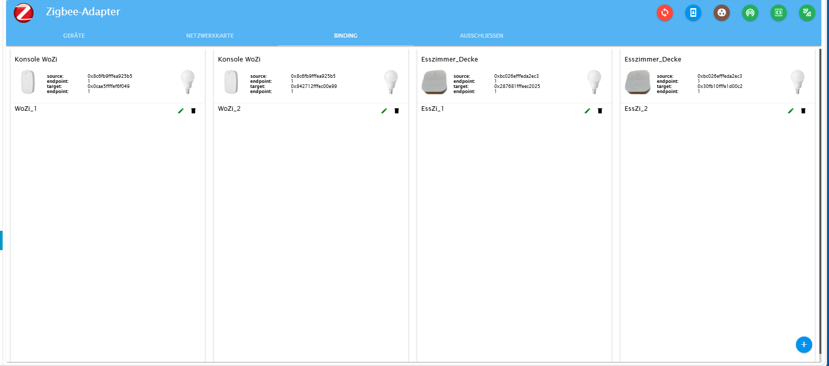

      inzwischen habe ich mir ein paar weitere Tradfri Leuchtmittel und Switches zugelegt. Ich konnte alle Geräte anlernen und auch Gruppen erstellen. Jetzt habe ich 2 Gruppen erstellt, bei denen ich einmal 2 Leuchtmittel und einmal 4 Leuchtmittel zu jeweils einem eigenen Switch zuordnen wollte. Bei der ersten Gruppe hat das auch funktioniert. Bei der zweiten Gruppe konnte ich nur 2 Leuchtmittel dem Switch zuordnen. Bei den weiteren Leuchtmitteln gibt es immer Fehlermeldungen. Gibt es hier eine Limitierung?

        @jack01 das sieht sehr danach aus das du den Schalter nicht wach hältst.
        A.
          Jack01 @Asgothian last edited by
          @asgothian Danke,
          habs heute nochmal probiert und es hat auf Anhieb geklappt. Keine Ahnung warum.
          Also das Binding gestartet und während der Balken nach rechts wandert die "off" Taste 2 x kurz gedrückt.
