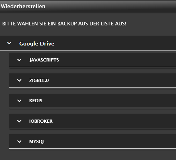

      da bin ich nun und will ein backup restoren.
      (redis brauche ich noch!)
      Iobroker ist ansprechbar und backitup ist schon installiert.
      Wie mache ich weiter in welcher Reihenfolge?

                      Und ist jetzt die Reihenfolge egal?

                          @thomas-braun said in Bookworm - upgrade und IoBroker zurückholen:
                          iob logs --watch
                          Ich dachte ich muss alle Teile restoren
                          • Javascripte
                          • Zigbee
                          • redis
                            Javascript habe ich vorhin angestoßen.
                          und das kommt in
                          iob logs--watch

                              brokeling @Thomas Braun last edited by
                              @brokeling
                              Da siehst du ja nun, welche Adapter da gerade neugebaut werden. Die Kiste ist also mittendrin. Lass die mal in Ruhe, bis im Log mehrere Minuten nichts mehr passiert.
                              Das scheint jetzt so weit zu sein.
                              Die Adapter sind wohl installiert, aber noch nicht aktiviert.
                                brokeling @brokeling last edited by brokeling
                                Ich habe jetzt alle wieder aktiviert.
                                Soweit geht fast alles wieder, das ist wirklich TOP!
                                    @thomas-braun
                                    wohl dann nicht - also nochmal mysql restoren?
                                      Thomas Braun Most Active @brokeling last edited by
                                      @brokeling
                                      Ein Backup der Daten kannst du natürlich nur einspielen, wenn die Datenbank zuvor installiert wurde.
                                        @brokeling
                                        das habe ich manuell nicht gemacht.
                                        wie kann ich das noch machen?
                                          @brokeling
                                          Ich kann dir zu mysql nix sagen, verwende ich nicht.
                                            @thomas-braun
                                            die stellt man wohl auch über backitup wieder her:
                                            Herzlichen Glückwunsch, nun habt ihr ein neu installiertes System mit all euren Einstellungen, Skripten, Visualisierungen usw.
                                            Nun habt ihr mit ioBroker.backitup noch die Möglichkeit weitere Daten wiederherzustellen, falls ihr diese im Vorfeld auch auf eurem alten System gesichert habt. Ihr könnt die Redis-Datenbank, die Zigbee-Datenbank, die mySql-Datenbank und eure History-Daten mit den gleichen Schritten, wie oben beschrieben wiederherstellen.
