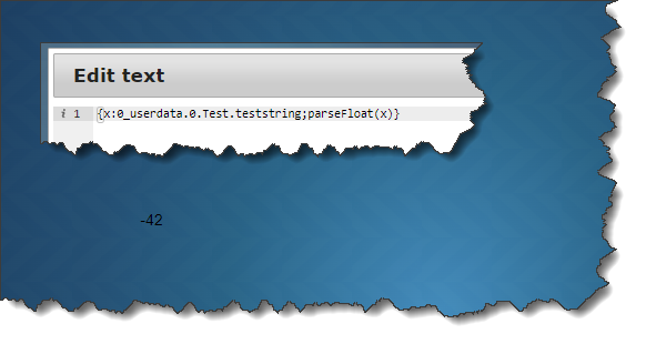

        • Codierknecht
          Codierknecht Developer Most Active @sinky last edited by
          @sinky
          Funktioniert auch bei mir tadellos.
          Wie ist denn Dein smartmeter.0.1-0:16_7_0__255.value definiert?

            • Codierknecht
              Codierknecht Developer Most Active @OliverIO last edited by
              @oliverio
              Meiner ist string:
                "common": {
                  "name": "teststring",
                  "desc": "Manuell erzeugt",
                  "role": "state",
                  "type": "string",
                  "read": true,
                  "write": true,
                  "def": ""
                "type": "state",
                "native": {},
                "user": "system.user.admin",
                "ts": 1720176543393,
                "_id": "0_userdata.0.Test.teststring",
                "acl": {
                  "object": 1636,
                  "state": 1636,
                  "owner": "system.user.admin",
