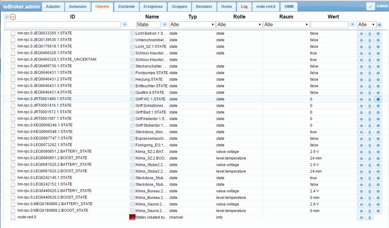

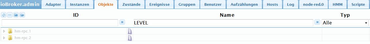

          Also, ich beginne mit der Objekt-Ansicht und gebe unter "Name" z.B. LEVEL oder STATE ein (das geht auch schnell):
          Wenn ich dann auf das kleine Gleichheitszeichen links oben gehe, würde ich eine flache Listenansicht erwarten. Stattdessen reagiert der gesamte Browser nicht mehr und iobroker verharrt im Zustand "Bearbeite..".

            Also, ich beginne mit der Objekt-Ansicht und gebe unter "Name" z.B. LEVEL oder STATE ein (das geht auch schnell): `
            so mache ich es auch, die Datenpunkte befinden sich (noch) verdeckt. Du musst die Ordner mehrfach ausklappen.
            @micheljarre:
            Wenn ich dann auf das kleine Gleichheitszeichen links oben gehe, würde ich eine flache Listenansicht erwarten. Stattdessen reagiert der gesamte Browser nicht mehr und iobroker verharrt im Zustand "Bearbeite..". `
            Habe ich inzwischen nachvollziehen können, aber….
            Nach einiger Zeit ist es dann da. Bei deiner Anzahl Datenpunkte dann wohl heute Abend 😉 Also Geduld! (wenigstens einmal zur Verifizierung)
            Auch wenn ich auf "show list view" (so die Bezeichnung) klicke, bevor ich den Filter setze hängt es einige Zeit.
            Das wird aber der Server sein, nicht der Browser.

                  Also ich habe den Versuch nach ca. 4 Stunden abgebrochen. Man sah inzwischen was in der Objekt-Ansicht, aber der Browser reagierte immer noch nicht richtig, ich vermute die Liste war immer noch nicht vollständig aufgebaut.
                    @micheljarre:
                    Also ich habe den Versuch nach ca. 4 Stunden abgebrochen. Man sah inzwischen was in der Objekt-Ansicht, aber der Browser reagierte immer noch nicht richtig, ich vermute die Liste war immer noch nicht vollständig aufgebaut. `
                    Um Himmels willen!
                    Ich habe eben in der Baumstruktur auf States gefiltert, dann auf show list view geklickt:
                    hat ziemlich genau 100 Sekunden gedauert
                    Raspi2 (ebenfalls Quad-Core) ohne viel weitere Programme (kann mich nur an RPI-Monitor erinnern)
                    Rainer
