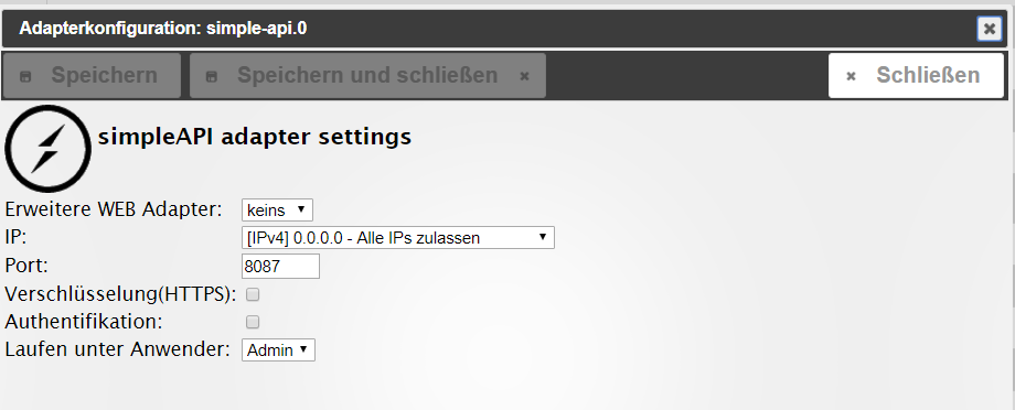

                    ich habe jetzt den Adapter installiert
                    Jetzt muss ich nur noch raus bekommen was ich eintragen muss damit
                    mir die Daten übergeben werden.
                    Da blicke ich auch nicht so richtig durch.
                    Gruß TM

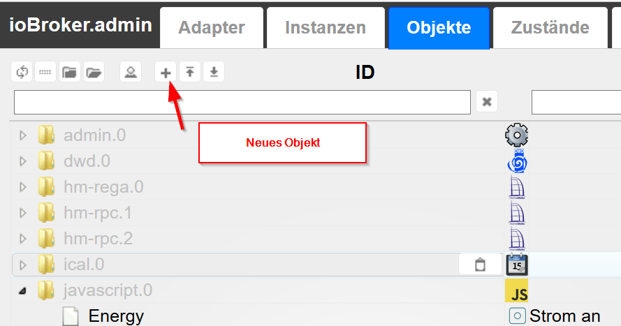

                                    wie heißt den dein Objekt wo du es rein schreiben willst?
                                    Wenn du noch kein Objekt hast, kannst du es hier anlegen:
                                    Einfach zu "javascript.0" navigieren und oben auf das "+" klicken.
                                    Danach hast du ein Objekt. Sagen wir "Sickergrube".
                                    Jetzt musst du den Link in deiner Software so eintragen:
                                    http://192.168.xxx.xx:8087/set/javascri … lue=$level
                                    Ich gehe davon aus, dass "$level" der Platzhalter für den Füllstand in der "anderen" Software ist.
                                    In vis kannst du nun javascript.0.Sickergrube suchen und anzeigen lassen.
                                    Wenn noch Fragen sind, einfach fragen 🙂
