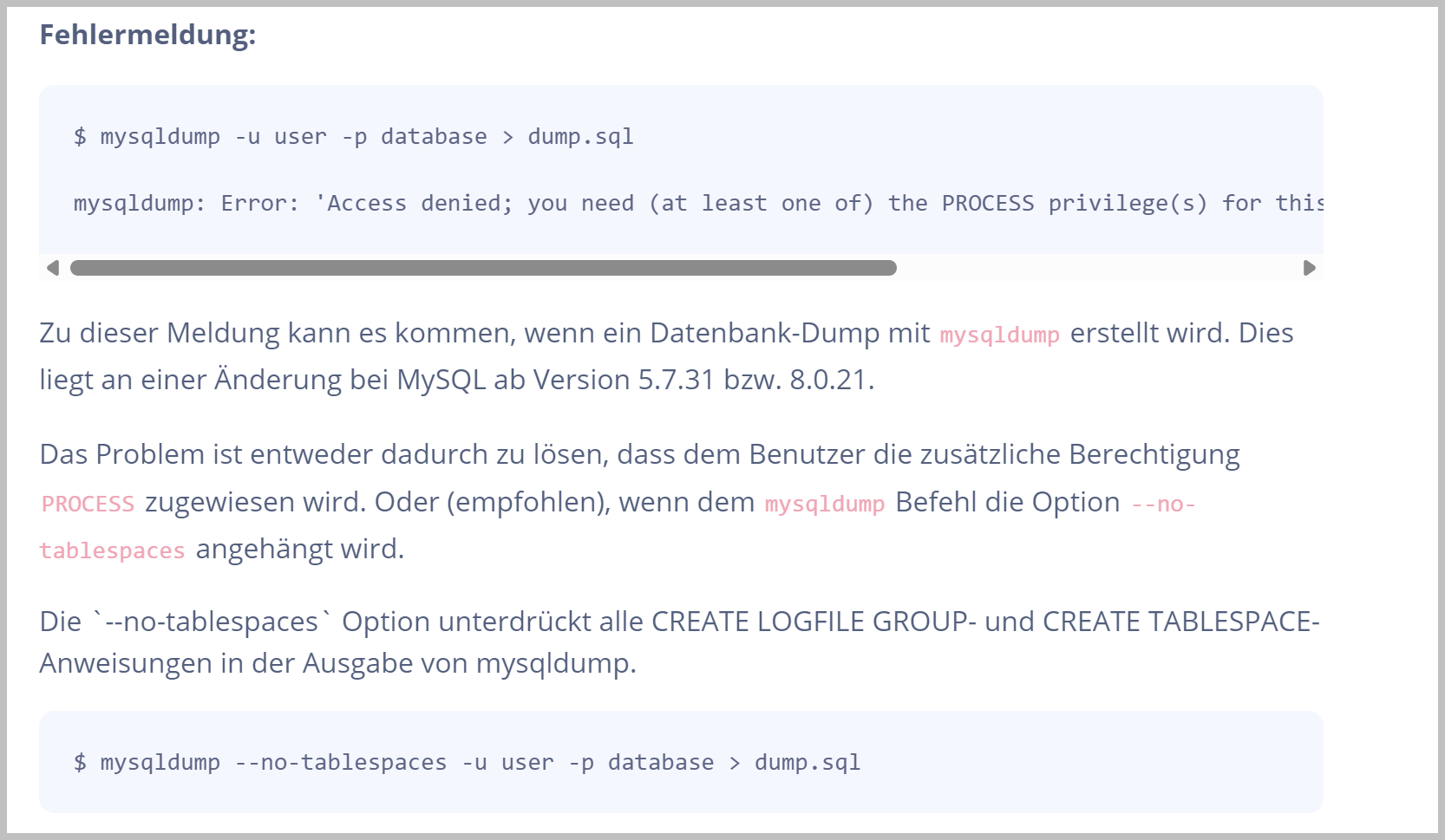

                  Hab noch einiges probiert und folgendes festgestellt:
                  Hab das gefunden
                  und mit "no-tablespace" kommt kein Fehler mehr
                  Ich hab dem Benutzer im SQL Studio mal die vollen Rechte gegeben, hat aber nix geholfen. Ist die "Process" Berechtigung eine andere?
                  Stefan
