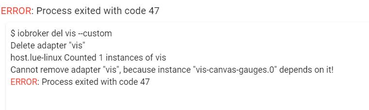

          Das:
          Hab davor schon 2 Adapter deinstalliert, bei denen wegen Abhängigkeiten gemeckert wurde.

            Bitte Logs und code als Text in code-tags posten, nicht als Screenshot

                  Bisher hab ich 2 Widget-Sätze deinstalliert, die ich in meinen Projekten nicht verwendet habe. Dieser hier (canvas-gauge) wird in einem Projekt verwendet. mehr hab ich jetzt noch nicht probiert.

                      Die angemeckerten stehen allesamt mit "Status unbekannt" in der Kompatibilitätsliste.
                      Und wie gesagt, vis-canvas-gauge verhindert im Augenblick die Deinstallation und das wird in vis-2 definitiv aktiv verwendet.

                          Wenn ein Adapter / Widget-Adapter einen anderen Adapter voraussetzt (z.B. vis) dann kann der als Voraussetzung genannte Adapter nicht deinstalliert werden.
                          Die Dependenc muss ggF in jenem Adapter bereinigt werden der die Abhängigkeit definiert. Dies muss der Maintainer des Adapters machen.
                          Generell stellt sich die Frage warum Widget Adapter vis od vis-2 voraussetzen. Sie können im Allgemeinen durchaus auch ohne vis installiert werden auch wenn Ihre Anwendung dann "eingeschränkt" ist.
                          Es wurde bereits bei zahlreichen Adaptern ein issue angelegt die vis Abhängigkeit zu entfernen. Das muss aber wie schon geschrieben der dev machen.
                          Falls bei xyz kein diesbezügliches Issue existiert bitte ggF eines erstellen.

                            Hat so geklappt. Musste noch 9 weitere Adapter deinstallieren, dann ging's auch bei VIS 1 😅 Danke nochmal!
