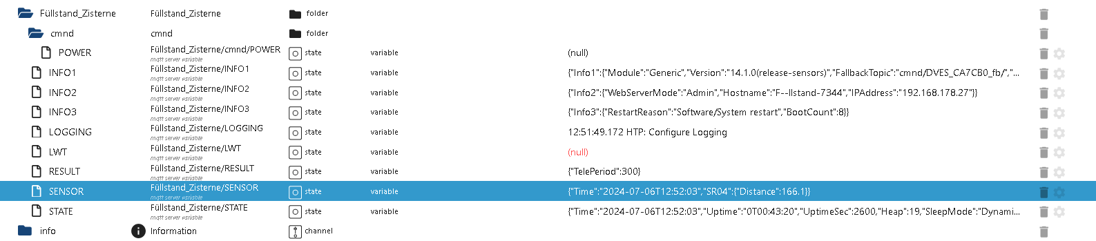

      Ich habe mir für die Messung des Füllstands in einem Wassertank einen US-Sensor (SR 04) besorgt und den über einen Wemos D1 mini eingebunden. Die Datenübertragung zum ioBroker erfolgt per MQTT und das funktioniert auch soweit.
      Nun steht aber in den Werten der Datenpunkte eine seltsame Aufreihung von Werten, wobei mich eigentlich zur Weiterverarbeitung nur der Abstand interessiert. Hat da jemand eine Idee, wie ich aus dem Datenwust nur den Abstand ermitteln kann?
      Datenpunkt Sensor: hier wird die Entfernung angezeigt ("Distance": 1.661)
      Die Datenpunkte sehen so aus:
        Homoran Global Moderator Administrators @Erich 1 last edited by
        @erich-1 sagte in Datenpunkt US Sensor SR 04 - Entferung:
        ja!
        wäre aber um einiges einfacher wenn du nicht einen Screenshot mit Ameisenfussabdrücken, sondern den relevanten Text in code-tags posten würdest.

              Erich 1 @Homoran last edited by Erich 1
              @homoran Leider klappt das so nicht, zumindest bei mir ...
              Geht nur mit dem Wert
                "Time": "2024-07-06T13:42:03",
                "SR04": {
                  "Distance": 166.1

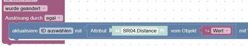

                  Erich 1 @paul53 last edited by
                  @paul53 Geht das auch mit Blockly?
                    paul53 @Erich 1 last edited by
                    @erich-1 sagte: Geht das auch mit Blockly?
                    Ja, mit eigenem DP vom Typ Zahl. Weshalb nicht als Alias mit Lesekonvertierung?
                    • E
                      @paul53 Das kann ich noch nicht.
                        @erich-1 sagte: Blockly?
                        • E
                          @paul53 Super, das werde ich dann mal probieren.
                          • E
                            Erich 1 @Erich 1 last edited by
                            @erich-1 Klappt wunderbar. Danke!
