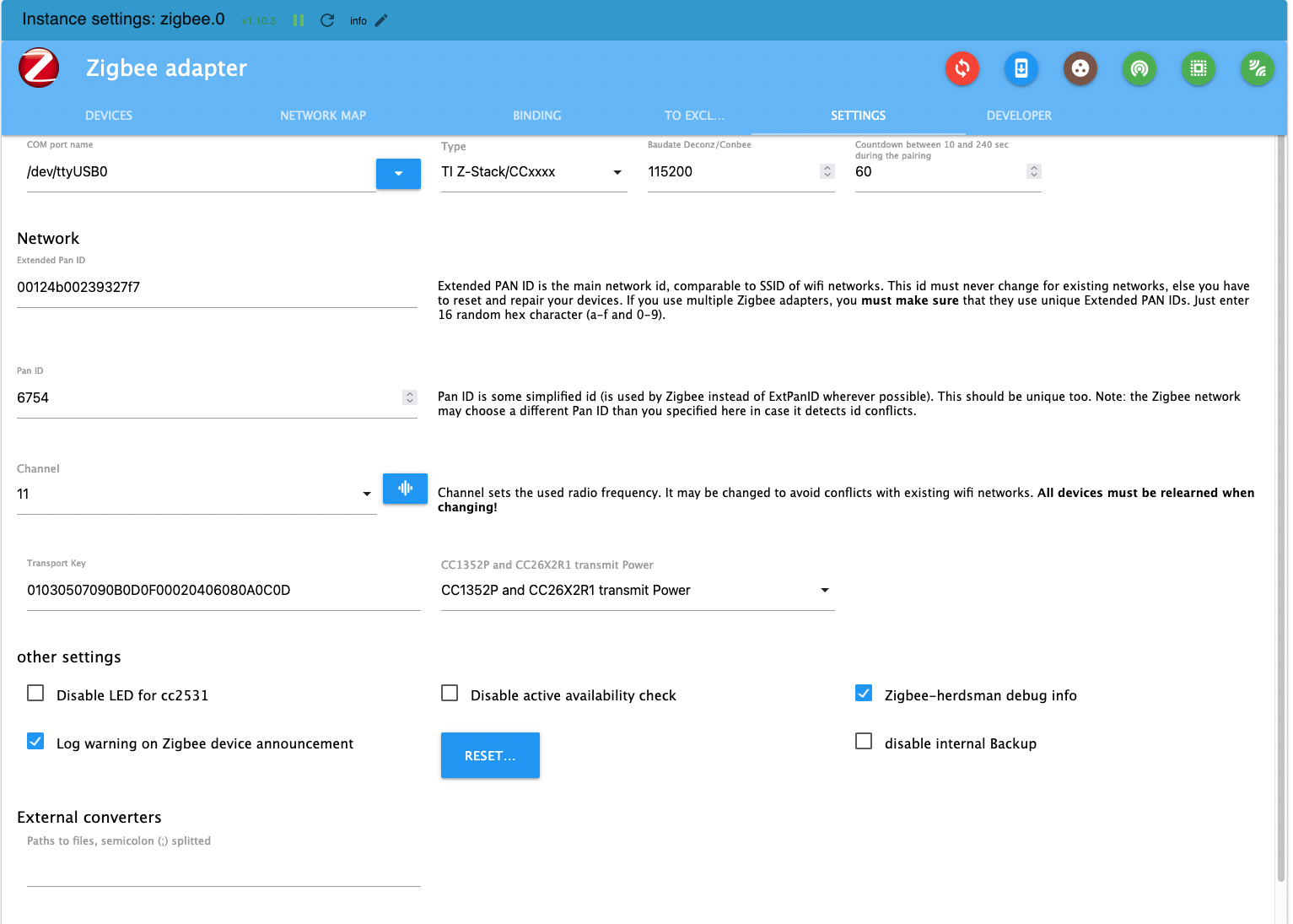

      Hier meine Einstellungen im Zigbee-Adapter:

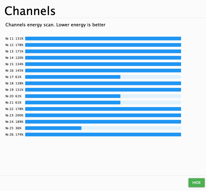

        • wie ist das 2.4 GHz Band ausgelastet (scan auf der Einstellungsseite des Zigbee Adapters)
          • hast du in den Boot-Optionen das WLan / BT des RPI deaktiviert ?
          • USB Verlängerung an USB2 ? Wenn ja, stick an einen anderen Ort legen um den Empfang zu verbessern ?
          • was kommt als Meldung wenn du versuchst eine der Lampen über die Oberfläche zu schalten ?
          A.
          Hallo Asgothian,
          vielen Dank für die schnelle Rückmeldung, hier kommen die Antworten auf die Fragen:
          1. Ich habe einmal auf "scan" gedrückt und folgendes Bild erhalten:
            Scheinbar ist der von mir verwendete Channel 11 überlastet. Sollte ich auf Channel 25 umsteigen? Der scheint ja am leersten zu sein.

            Abstand hilft wenig, insbesondere wenn das 2.4 GHz Band so überlastet ist. Du darfst davon Ausgehgen das die Signalstärke von Zigbee um einen Faktor von 10 oder mehr schwächer ist. Wenn der Stick also nahe an einem starken 2.4GHz Sender liegt dann ist es nicht unwahrscheinlich das er kaum Kontakt bekommt.
            Das kann aktuell helfen.
