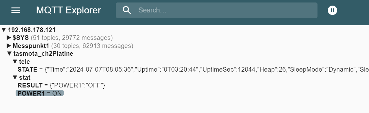

      Ich habe einen MQTT Server laufen, verbinde mich mit dem MQTT Explorer und sehe dort alle Topics.
      Jetzt möchte ich über MQTT ein Relais schalten (Tasmota) und ich bekomme es einfach nicht hin den richtigen Befehl zu publishen.
      Es handelt sich um eine Platine mit zwei Relais (Power1, Power2).
      Das Topic lautet: tele/State=
      	"Time": "2024-07-07T08:06:36",
      	"Uptime": "0T03:21:44",
      	"UptimeSec": 12104,
      	"Heap": 27,
      	"SleepMode": "Dynamic",
      	"Sleep": 50,
      	"LoadAvg": 19,
      	"MqttCount": 2,
      	"POWER1": "OFF",
      	"POWER2": "ON",
      	"Wifi": {
      		"AP": 1,
      		"SSId": "#####",
      		"BSSId": "########",
      		"Channel": 5,
      		"Mode": "11n",
      		"RSSI": 100,
      		"Signal": -49,
      		"LinkCount": 2,
      		"Downtime": "0T00:00:07"

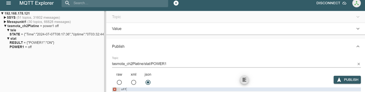

      Ich versuche Power1 mit ON oder OFF zu publishen, aber es wird nicht umgesetzt:
      In der Console von Tasmota kann ich ganz normal steuern mit: Power1 ON oder Power1 OFF
      Hat jemand einen Tip was ich im MQTT Explorer ändern muss?

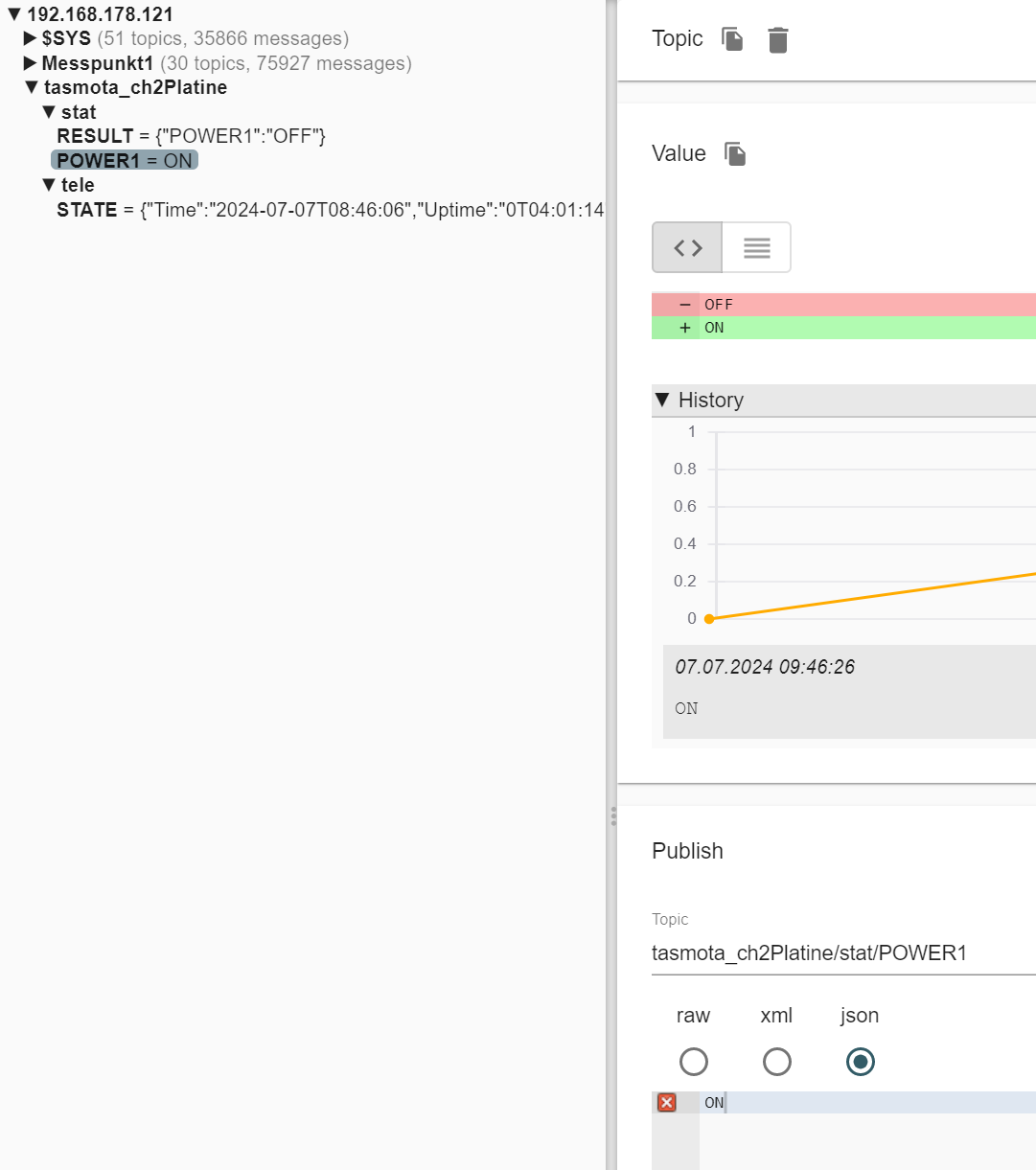

          tomlei1 @Cinimod last edited by
          @cinimod said in MQTT Explorer - Steuerung eines Relais:
          @tomlei1 Mal versucht on/off groß zu schreiben ?
          Habe ich auch schon probiert - geht auch nicht.
          Das verrückte ist, dass ich es irgendwie zwischendurch schon einmal hinbekommen habe mit:
          cmd power1 on
          Da hatte ich allerdings nicht aufgepasst, welches Topic ich links ausgewählt hatte... Jetzt habe ich aber schon alles mögliche ausprobiert und bekomme es nicht mehr hin.

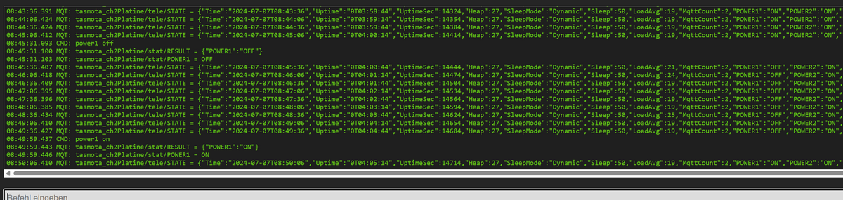

          In der Console habe ich folgendes:
          Da habe ich mir das Topic entnommen: "tasmota_ch2Platine/stat/POWER1" Aber ich denke, dass ist nur der Status und damit kann man nicht publishen - oder?
