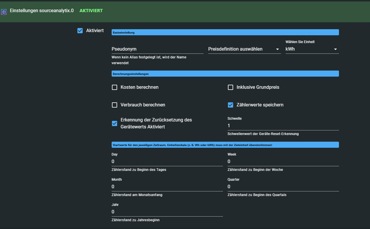

      Nutze SA schon für div. Zähler. Nun habe ich aber einen Zähler meines Wechselrichters Nr.2, der sich jede Tag resettet. Bekomme via Modbus leider keinen gesamtzähler ausgelesen.
      Kann ich diesen Zähler trotzdem direkt via SA analysieren, oder muss ich mir den Wert jeden abend in ein eigenes Objekt addieren?
      Würde es mal so versuchen:
      Denke dass die Objekte erst beim ersten Tageswechsel angelegt werden, oder?

        @endurance ohne Preisdefinition funktioniert schon mal gar nichts, denn diese ist für die Berechnung zuständig.
        @endurance sagte in Frage zu SourceAnalytix:
        zur Wahl würde stehen
        • anstatt des Zählers, direkt die Leistung zu nehmen
          oder
        • wie vermutet, du schreibst dir mittels script nen fortlaufenden Zählerstand in einen Datenpunkt und loggst diesen mit SA
          z.b siehe https://forum.iobroker.net/post/927704
