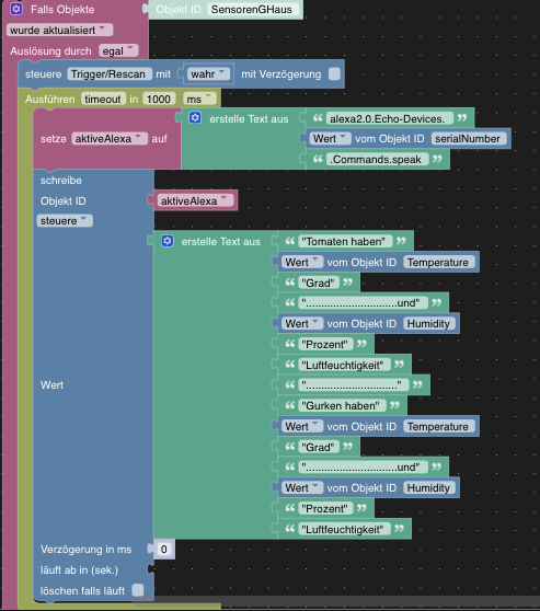

                @bastler Hallo
                Ich habe das so

                Und in Alexa App eine Routine mit Gewächshaus erstellt das ich nicht immer Gewächshaus An sagen muss , nur Gewächshaus
                B 2 Replies Last reply Reply Quote 1
                  bastler @pajda last edited by
                  @pajda Nicht schlecht 🙂 Wäre für meine Gurken und Tomaten auch prima!
                    @pajda Kannst du mir das Blockly senden?

                    • pajda

                      Also unter 0_userdata Daten Punkt erstellen und im script auswähle ,den mit Iot adapter als Alexa Gerät einbinden , in Alexa app geräte suchen routine erstellen mit zb.Gewächshaus
                      B 2 Replies Last reply Reply Quote 0
                        bastler @pajda last edited by bastler
                        @pajda sagte in Steuerung von Zigbee Geräten mit Alexa:
                        Sensor.Temperatur_und_Feuchtigkeit_GHaus.xml
                        Irgendwie klappt das nicht? Ich habe die Datei geladen und importiert. Das Blockly Feld bleibt leer?
                        War mein Fehler, hatte die falsche Importfunktion benutzt. Jetzt geht es !
                        pajda 1 Reply Last reply Reply Quote 0
                        • pajda
                          pajda @bastler last edited by pajda
                          @bastler Copy to Clipboard klicken
                          im blocky auf blocky importieren und da einfügen
                            @pajda 👍 Werde es später einrichten, muss mich jetzt um die Bewässerung kümmern.
