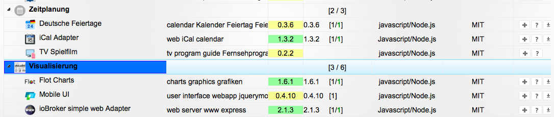

                Marty56 last edited by
                Das ist der Auszug meiner Statistik
                 "tvspielfilm": {
                      "version": "0.2.2",
                      "platform": "javascript/Node.js"
                Anbei der Screenshot vom Adapter Tab wo zu sehen ist, dass TV Spielfilm nicht installiert ist.
                • eric2905
                  eric2905 last edited by
                  Moin,
                  ich meinte eigentlich den Screenshot, wo die Versionsunterschiede bei den betreffenden Adaptern zu sehen sind. 🙂
                  Bzgl. der Statistik:
                  Ich habe mir mal meine angesehen. Es sieht danach aus, das dort alle jemals installierten Adapter aufgelistet sind - auch wenn diese aktuell nicht mehr in Benutzung sind.
                  Du hattest TV-Spielfilm mal als Instanz drauf und damit tauch er auch in Deiner Statistik auf.
                  Gruß,
                  Eric
