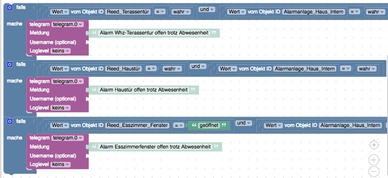

      Hallo Gemeinde,
      ich bin noch relativ neu mit iobroker unterwegs… Einige Scripte habe ich aber bereits am laufen, nun tue ich mich aber an (vermutl:) sehr einfachem sehr schwer ;(
      Ich will alle meine Fenster und Türen, derer Zustand in Systemvariablen gesichert ist, überwachen und je nachdem was geöffnet wird per Telegram melden.
      Ich habe in meinen Fenster Reed-Kontakte verbaut, benutze also keine HM Komponente sondern alles via Wired am schließerkontakt. Da die Reed Kontakte 3 Zustände (geschlossen, kipp, geöffnet) haben arbeite ich mit Systemvariablen...
      Ich bekomme allerdings gar keine Meldung. Egal wie der Alarmanlage_Haus Zustand ist (Zeichenkette; intern, extern, aus) ebenso habe ich es als Logikwert probiert. Beides brachte aber keine Änderung.
      Welchen Fehler mache ich - oder wie kann man es einfacher lösen? (Am liebsten via Blockly)
      Besten Dank im Voraus!

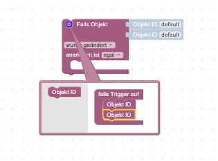

        du brauchst noch einen der Trigger-Bausteine. Damit kannst du auf Änderungen der drei Sensoren reagieren.
        Du kannst da noch mehr Objekte einfügen, in deinem Fall also drei. Damit reagiert der Trigger auf Änderungen dieser drei Objekte. Deinen Anfang packst du dann einfach in die Klammer des Trigger. Dann sollte das laufen.
