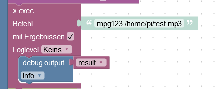

      Hallo Zusammen
      Nach meiner Neuinstallation und der Wiederherstellung, funktioniert "exec" nicht mehr. Folgend mein Block. Führe ich exakt diesen Befehl als Nutzer "pi" an der Kommandozeile (per Putty) aus, wird die Datei abgespielt.
      Hat jemand eine Idee?

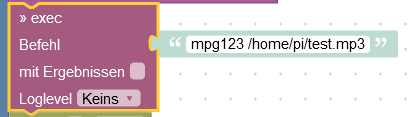

      Passe ich den Block wie folgt an, ist die Ausgabe im Log leer.

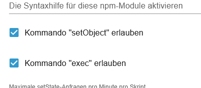

        In der JavaSkript Intanz folgendes auch aktiviert ?
          Sandmanyz @DJMarc75 last edited by
          @djmarc75
          Sorry, das hätte ich erwähnen können. Das Häkchen ist gesetzt...
