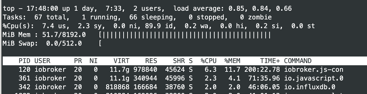

        • Uli977
          Uli977 last edited by Uli977
          Mem:            8192        4201        3568           0         422        3990
          Swap:            512           0         511
          So schaut's aus

                    Thomas Braun Most Active @Uli977 last edited by
                    @uli977 sagte in RAM Speicher füllt sich langsam:
                    für das RAM Problem
                    Welches Problem? Da ist doch noch jede Menge verfügbar.

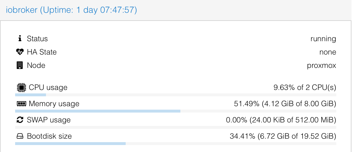

                    • Uli977
                      Uli977 @Homoran last edited by
                      Falls das die Frage ist, ich habe jeweils nur eine Instanz von js-controller und javascript.
                      Ich habe Sorge, dass wenn ich wieder in Richtung 85% (gem. der Anzeige im Proxmox) laufe, meine ioBroker wieder sehr träge wird.

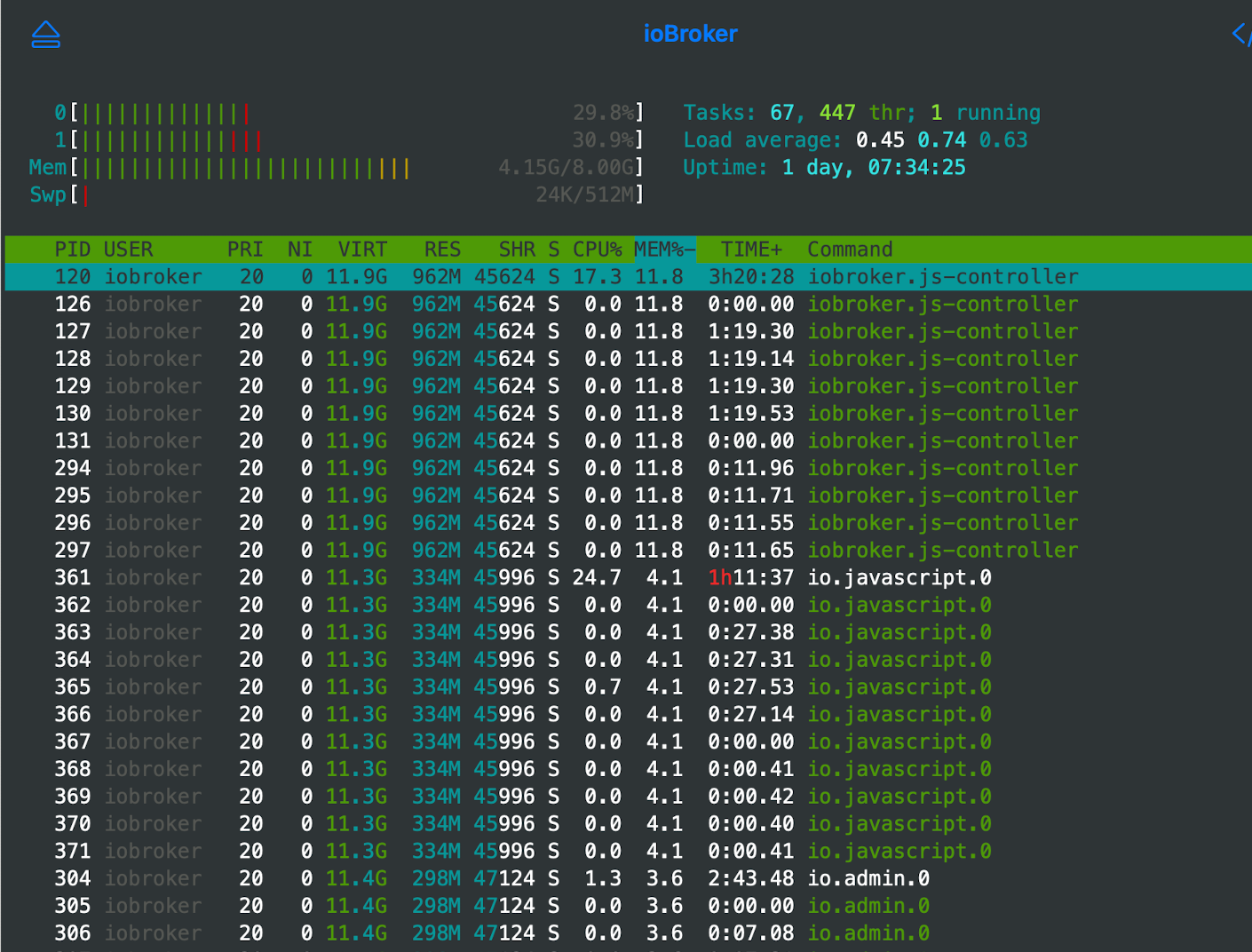

                                      Thomas Braun Most Active @MartinP last edited by
                                      @martinp sagte in RAM Speicher füllt sich langsam:
                                      dachte, das wäre der Normalfall
                                      ps -ef
                                      zeigt nur die Parents, htop auch die Kinderprozesse. Alles okay.
