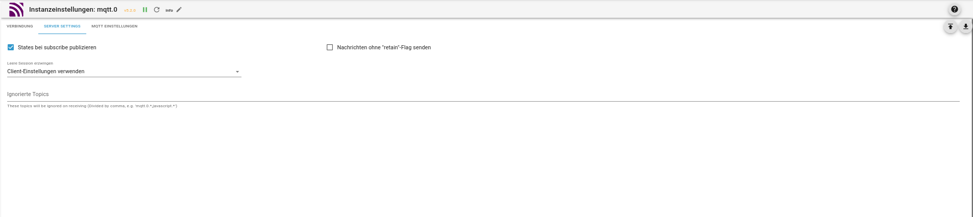

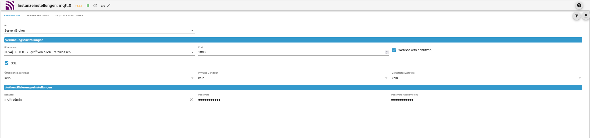

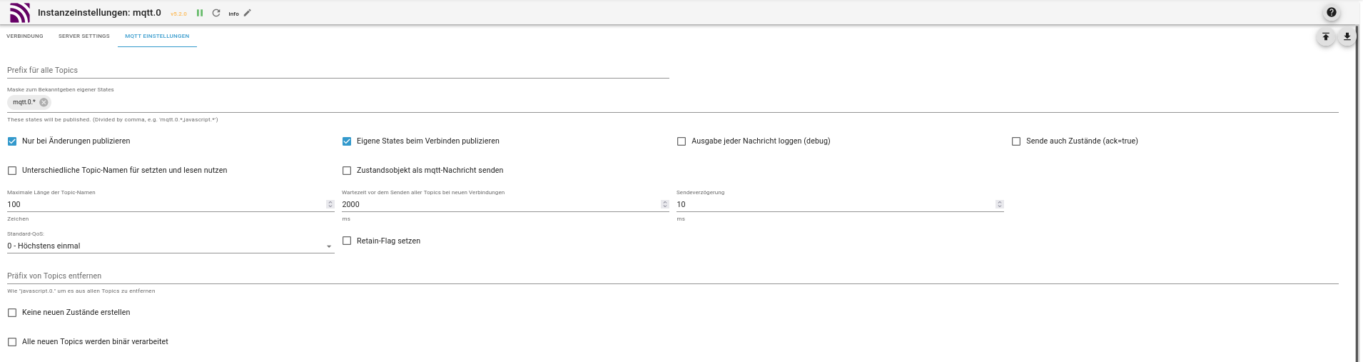

      Ich habe mir ein NUKI Smart Lock 4 Pro gekauft und möchte es über MQTT einbinden.
      Dazu habe ich mir den Adapter "MQTT Broker/Client" (Version 5.2.0) installiert und ihn, wie auf den Bildschirmfotos gezeigt, konfiguriert:
