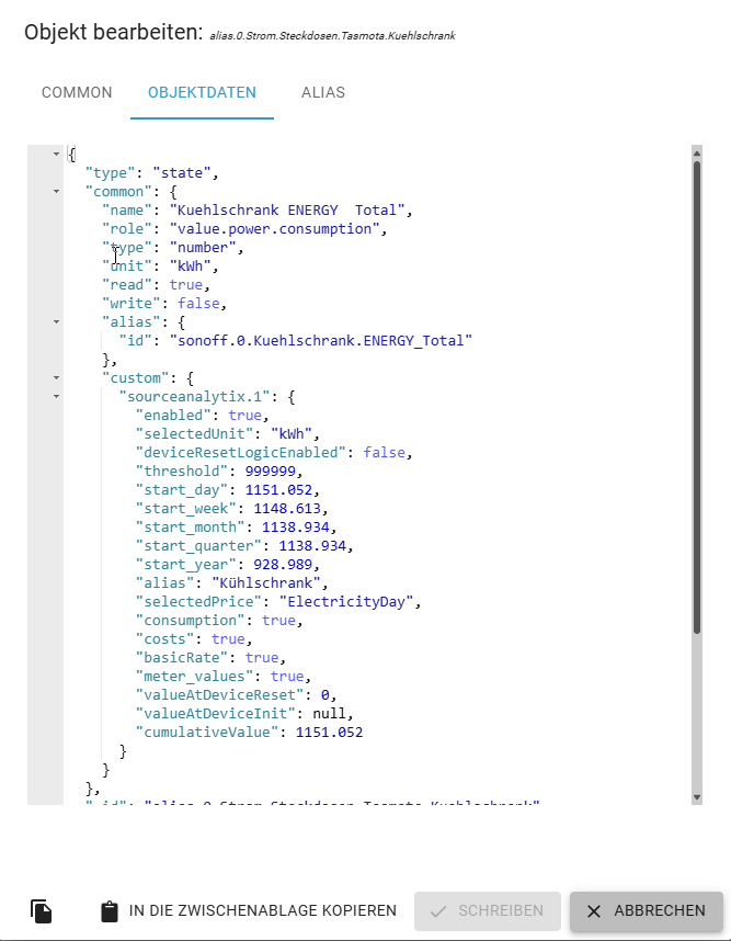

          Zeig mal das Raw
            ManfredHi @crunchip last edited by ManfredHi

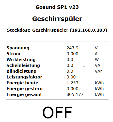

            Mit SA loge ich ja den Zählerstand der Tasmota-Steckdose. Komischerweise wird dieser ja nicht zurückgesetzt nur der Energiewerte von Heute.
            Das mit dem Script ist auch keine Lösung, denn wenn z.B. am Tag schon einige kWh verbraucht wurden, dann fehlen diese ja im Gesamtzählerstand der Steckdose. sobald man in der Tasmota den Befehl energyheute1 'Wert des Tages' eingiebt wird der Zählerstand zwar korregiert, aber dann ist es schon zu spät und man muss in ioBroker im SA alles ändern, weil er dort einen DeviceReset eingetragen hat, obwohl dieser auf false steht.

                In deinem raw seh ich auch kein device reset.

                  Der SA-Zählerstand stimmt mit dem Wert von "Energie gesamt" zusammen. Wird aber während des Tages plötzlich der Wert von "Energie heute" auf 0 gesetzt dann verringert sich der "Energie gesamt" wert in der Tasmota-Steckdose und somit löst das dann den DeviceReset im SA aus.
                  @crunchip sagte in Tasmota - Stromausfall - SourceAnalytics:
                  Energyheute1 hat mit SA doch gar nichts zu tun
                  Kannst ganz leicht ausprobieren indem du in der Tasmota-Konsole den Wert für energyheute auf 0 stelltst z.B. mit "energytoday1 0". Dann siehst du, wie sich der Gesamt Wert verringert und dieser wird ja von SA geloggt.
