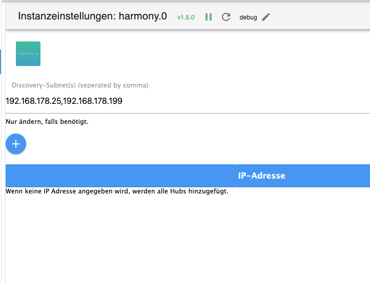

                Mit dem Harmony Hub hatte ich auch gerade Probleme nach einem Upgrade von Proxmox: Meine zwei Hub wurden nicht mehr gefunden.
                Solange du nur einen Hub hast, hilft es die IP des Hub in das Feld für das Subnet einzutragen. dann wird der wieder automatisch erkannt. Bei zwei Hub musst du die Latest Version v1.5.0 installieren.
                Vielleicht hilft das weiter.
