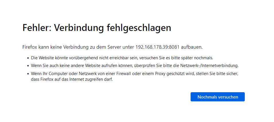

    4. ioBroker nach Update Node.js auf 18.20.4 verschollen
      kanzlerleuk last edited by
      Hat mit iob stop, iob fix und iob nodejs-update immer zuverlässig funktioniert. Jetzt kommt in der iobdiag eine für mich als ziemlicher Laie: "node: /usr/lib/arm-linux-gnueabihf/libstdc++.so.6: version `GLIBCXX_3.4.26' not found (required by node)".
      Ich bitte um Hilfe, vielleicht kann man ein Backup zurückspielen?

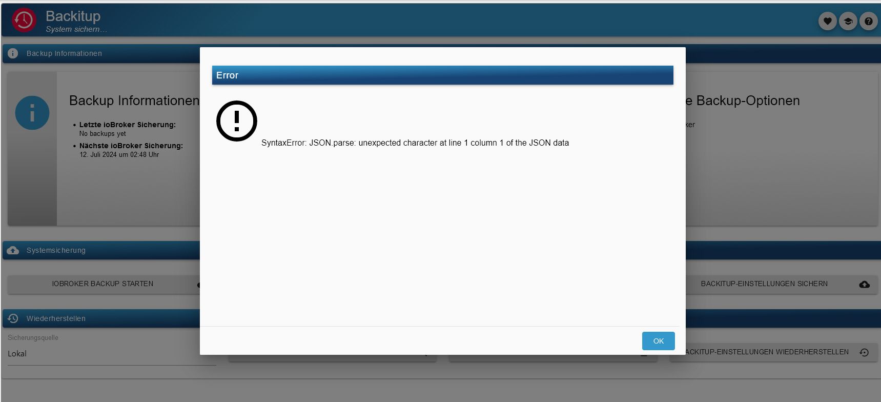

                            @thomas-braun Raspi läuft mit neuem Betriebssystem, ioBroker ist auch installiert nur komme ich nicht über Backitup an mein Backup. Bräuchte noch einmal Hilfe wie ich auf der Linuxseite das Backup, was ja da ist, zurückspielen kann. Bis hierher erstmal herzlichen Dankbackup.txt

                                @homoran Ich habe den Speicherort beigefügt nur bin ich konsolenseitig nicht so fit, dass ich weis was ich genau eintragen oder machen muss.backup.txt
                                  Thomas Braun Most Active @kanzlerleuk last edited by
                                  @kanzlerleuk
                                  Lokales Backup im Backitup-Adapter einstellen. Der pickt dann die gleiche Liste an Files.

                                          @homoran Der Speicherort meiner backups ist "pi@raspberrypi:~ $ ls -l /opt/iobroker/backups/". Meine Frage ist wie bekomme ich ein aktuelles Backup auf meinen ioBroker. Habe einen Windowsrechner mit Putty. Habe den Pfad bei Backitup FTS eingegeben aber ich sehe meinen alten Backups nicht. Kann man das nicht mit Putty hinbekommen?
