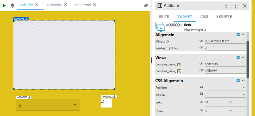

      möchte 2 Views, darin sind String-Meldungen als Text,
      in View mit Widget 8 Anzeigen lassen.
      sehe darin aber Nichts....
      habe vergleichbare Anwendung im vis0 am laufen.
      gleiche Widgets in Vis-2 genommen und so eingestellt,
      aber zeigt nichts an, auch auf Grösse-Auflösung geachtet.
      Datenpunkt als Number für Objekt-ID, nehme Zuweisung in "String-List" vor.
        Rw @Rw last edited by

          icebear @Rw last edited by
          @rw
          Das Problem ist bekannt, siehe hier

            Fehler behoben wie beschrieben:
            zu bearbeitendes Widget 8 exportiert,
            eingefügt in JSON als Zeile
            "contains_view_0": "SeiteEins",
            dann wieder in meine Anwendung
            Widget 8 darin importiert.
            funktioniert jetzt !
