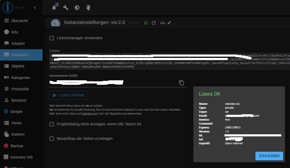

      ich nutze die VIS seit einigen Jahren und bin, bis auf ein paar Kleinigkeiten auch recht zufrieden damit. Da ich nun irgendwo gelesen habe das es mit VIS2 jetzt auch die Möglichkeit gibt ein "responsive Design" zu erstellen, würde ich das gerne ausprobieren.
      Also, VIS2 über die Adapteransicht installiert und in der Instanz den Schlüssel gesetzt:
      ... alles anscheinend soweit OK...
      Es gibt aber zwei Probleme:

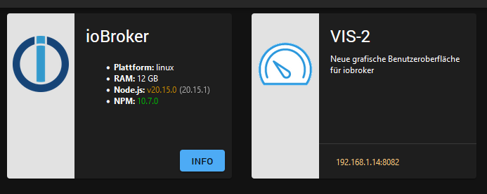

      1. Die VIS2 wird mir nicht wie die VIS1 in der Übersicht angeboten:

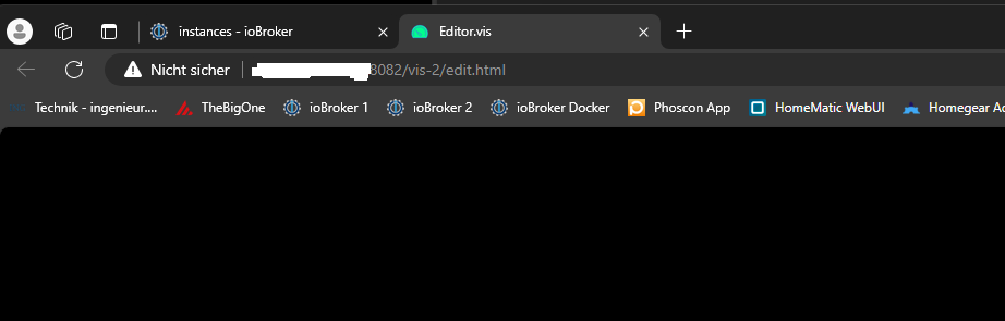

      2. Wenn ich die VIS2 dann über den Link 30866164-d722-4440-b111-79bbf584646e-image.png in den Instanzen öffnen will kommt ganz kurz das "ioBroker" Zeichen (ihr wisst schon die "Lade-Animation (i)) dann habe ich aber nur noch einen schwarzen Browserinhalt:0e9824c4-cdf8-4c6c-a682-76b2d986a5aa-image.png
      Irgendeine Idee was ich machen kann um den VIS2 Editor anzuzeigen?
      Vielen Dank,
      Artur

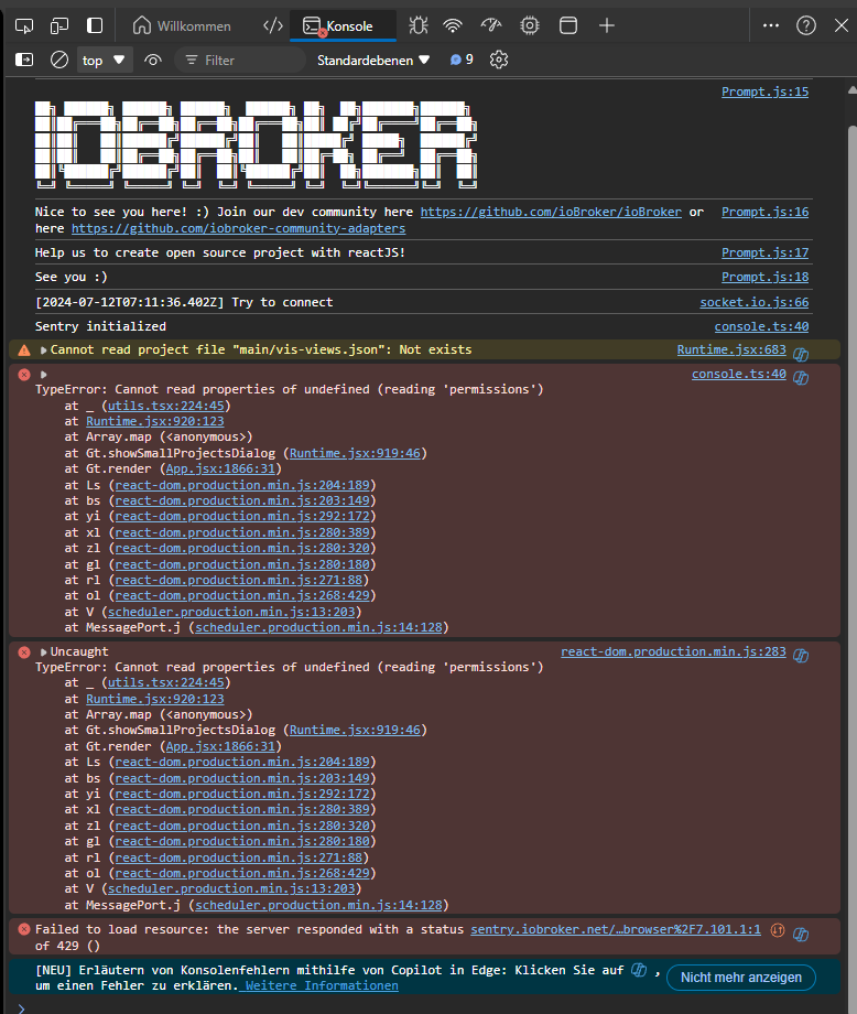

                  LoxDUS last edited by
                  @jogibear9988 @jogibear9988
                  Habe jetzt mal ein wenig in der Browser Konsole rumgeklickt. Beim ersten Fehler wird die Zeile "**const permissions = ...."
                  mit dem TypeError: "TypeError: Cannot read properties of undefined (reading 'permissions')" angemeckert. Der Code befindet sich in dem Modul: vis-2 -> static -> js ->Utils -> utils.tsx
                   * Check if the user has access to the project in given mode
                   * @param options project, user and mode information
                  export function hasProjectAccess(options: CheckAccessOptions): boolean {
                      const { project, user, editMode } = options;
                      **const permissions = project.___settings.permissions?.[user] ?? DEFAULT_PERMISSIONS;**
                      if (editMode && permissions.write) {
                          return true;
                      return !editMode && permissions.read;
                  ... da ist also ein '?' enthalten

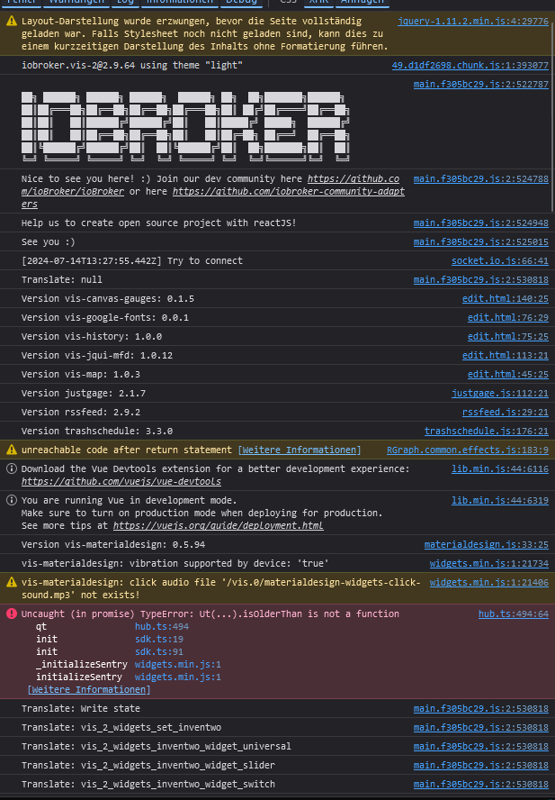

                              @bluefox sagte in VIS2 Editor wird nicht angezeigt:
                              @nashra was sagt die Browser Konsole?
                              Bluefox 1 Reply Last reply Reply Quote 0
                              • Bluefox
                                Bluefox @Nashra last edited by
                                @nashra angeblich macht vis-materialdesign Probleme. Gibt es die Möglichkeit es zu deinstallieren?
                                Nashra 1 Reply Last reply Reply Quote 0
                                • Nashra
                                  Nashra Most Active Forum Testing @Bluefox last edited by Nashra

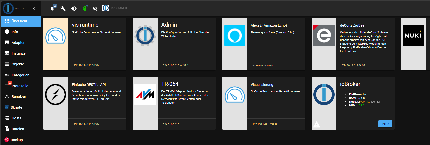

                                  Sorry hier liegt ein Missverständnis vor, ich bezog mich auf den Beitrag von @LoxDUS
                                  und der Anzeige in der Übersicht, das dort nicht VIS-2 angezeigt wird nach der Installation
                                  und ich das eben manuell angelegt habe.
                                  material-design meldet zwar Fehler aber VIS-2 läuft sonst bei mir ohne Probleme
