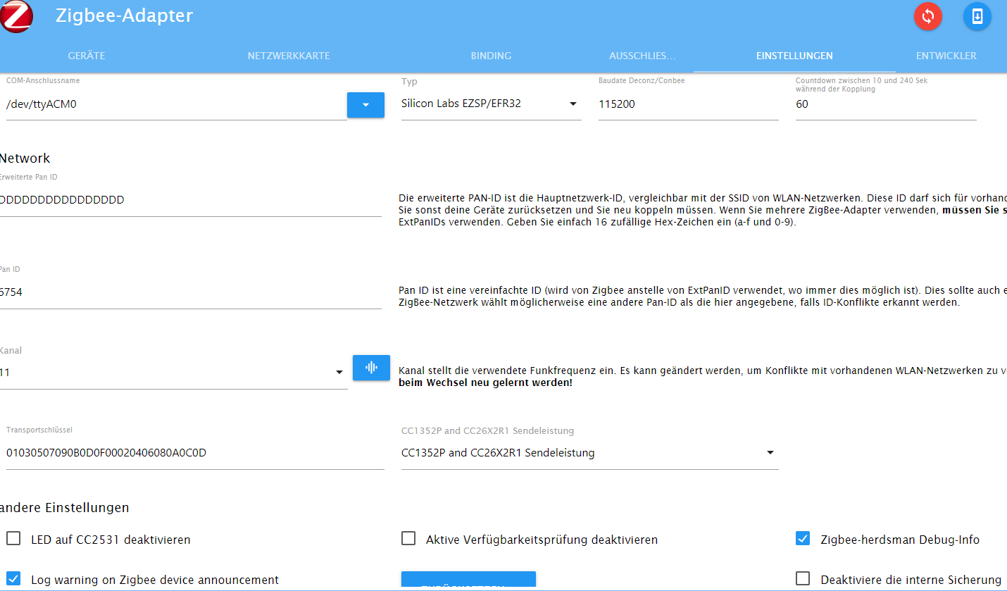

      Konfiguration:
      Edit:
      Die "Standartwerte" bei Pid sind dessen geschuldet, dass ich versucht habe den Stick ohne neu anzulernen müssen gewechselt habe.

      • Asgothian
        Asgothian Developer @aupex last edited by
        @aupex sagte in Sonoff Zigbee 3.0 Dongle "Failure to connect":
        Edit:
        Bitte folgendem Ablauf folgen:
        • zigbee Adapter starten so das du an die Konfiguration heran kommst
        • die ExtPanID anpassen. DDDDDDDDDDDDDDDD ist keine gute Idee, da dann die ExtPanID Hardwarespezifisch ist, und in der Zukunft ein Tausch des Koordinators ggf. schwierig wird.
        • Zigbee Adapter anhalten
        • die Dateien unter /opt/iobroker/iobroker-data/zigbee_0 löschen
        • Zigbee-Adapter starten
        A.
        aupex 1 Reply Last reply Reply Quote 1

                Mir fehlen da Log Meldungen von vor 14:55:04 - die erste Fehlermeldung ist bereits ein Problem welches darauf hin deutet das der Adapter davor nicht sauber war. Bitte Posten.
                Hast du sicher gestellt das der Adapter angehalten war und nicht mehr lief bevor du die Daten im Verzeichnis gelöscht hast ? Wenn nein dann schreibt der Adapter die am Ende.

                  Das ist jetzt nach einem Adapter-neustart
                    arteck Developer Most Active @Asgothian last edited by
                    @asgothian
                    usb-ITEAD_SONOFF_Zigbee_3.0_USB_Dongle_Plus_V2_20231214181142-if00
                    ist ein P
                    @aupex
                    also nochmal ganz langsam
                    auf der console
                    iob stop
                    rm -R /opt/iobroker/iobroker-data/zigbee_0
                    iob start
                    geht es jetzt
                    S aupex 3 Replies Last reply Reply Quote 0

                      • aupex
                        aupex @arteck last edited by aupex
                        @arteck
                        Ich probiere es später gleich aus. Btw es ist ein "e". Habe ich versäumt zu schreiben.
                          Thomas Braun Most Active @aupex last edited by
                          @aupex
                          Die Sonoff Zigbee Dongles gibt es in zwei Varianten, die jeweils einen anderen 'Treiber' benötigen. Entweder den 'Z-Stack' oder den 'EZSP'-Stack (oder so ähnlich...) Musst du evtl. mal umstellen.
                          aupex 1 Reply Last reply Reply Quote 0
                          • aupex
                            aupex @Thomas Braun last edited by
                            @thomas-braun
                            Es ist ein "e" weshalb ich ezsp/efr32 eingestellt habe.

                                  • aupex
                                    @arteck said in Sonoff Zigbee 3.0 Dongle "Failure to connect":
                                    VIELEN DANK.
                                    Jetzt wird der Adapter grün. Habe vorher nur den Adapter gestoppt, nicht aber den IObroker.
                                    Da ich sowieso neu anlernen muss, wollte ich einen anderen Kanal auswählen, weshalb ich einen Kanalscan machen wollte. Dieser wurde mit folgendem Log beendet:
