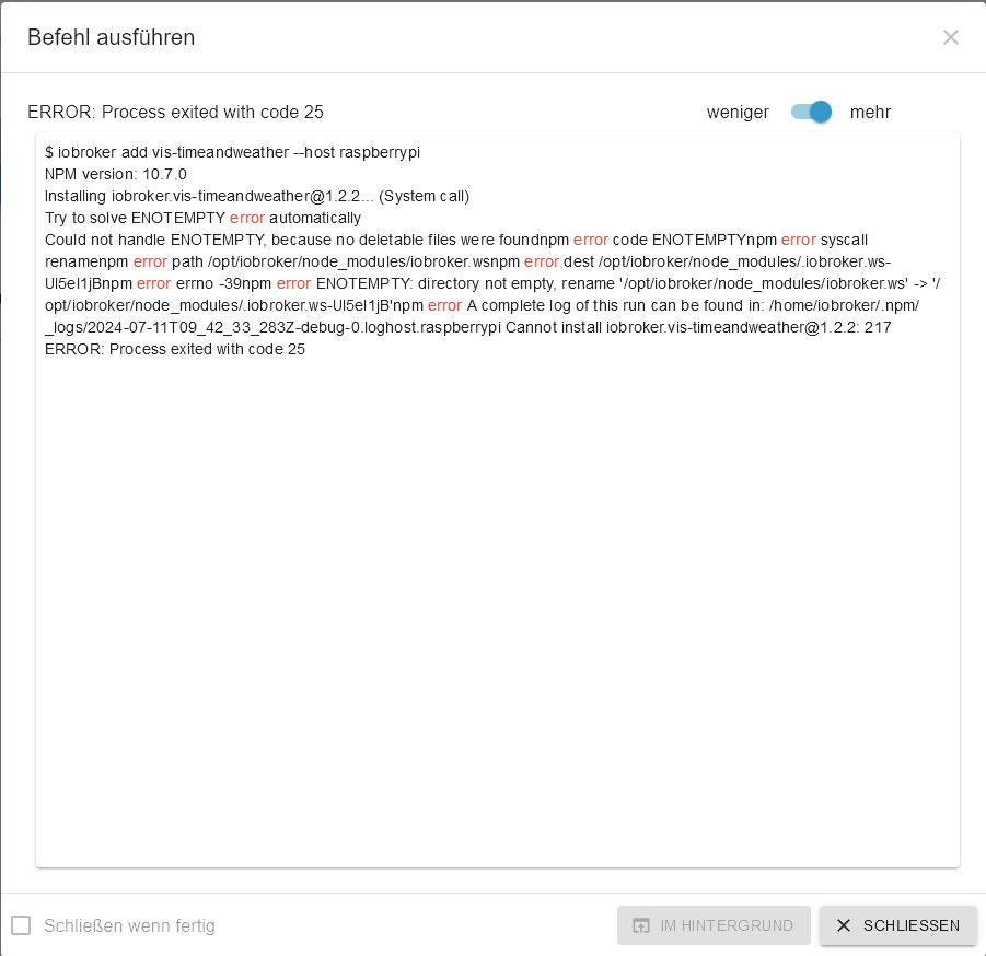

      Nachdem ich meinen ioBroker ein neues bookworm verpasst habe und mit viel Mühe und Hilfe das Backup zurückspielen konnte, läuft mein VIS 1.5.6 nur halb. Wichtige Adapter wie Wetter und Zeit Widges steigen beim Versuch diese zu installieren mit nachfolgender Fehlermeldung aus Error25.jpg
      Kann jemand helfen? Danke schon mal.
        Thomas Braun Most Active @kanzlerleuk last edited by
        @kanzlerleuk
        iob stop
        iob fix
        iob start
        sollte genügen.
          kanzlerleuk @Thomas Braun last edited by
          @thomas-braun Vielen herzlichen Dank, läuft alles wieder!
