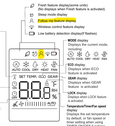

            @homoran ah, verdammt, stand fast ganz oben.
            Dann die Frage: Wie schaltet man den in den Modus das die Fernbedienung als Temperatursensor genutzt wird?
            Sprich, was auf der Fernbedienung muss man drücken?
            Das wäre "Follow Me"?
            Puhh, welche Taste soll das bei mir sein?

              @bananajoe
              Hallo, du musst die Taste "Turbo" für 7 Sekunden gedrückt halten, dann wechselt die Fernbedienung in den FollowMe / i-feel Modus und sendet aller 2-3min die Temperatur. Zu erkennen am FollowMe Symbol in der oberen Displayzeile.
