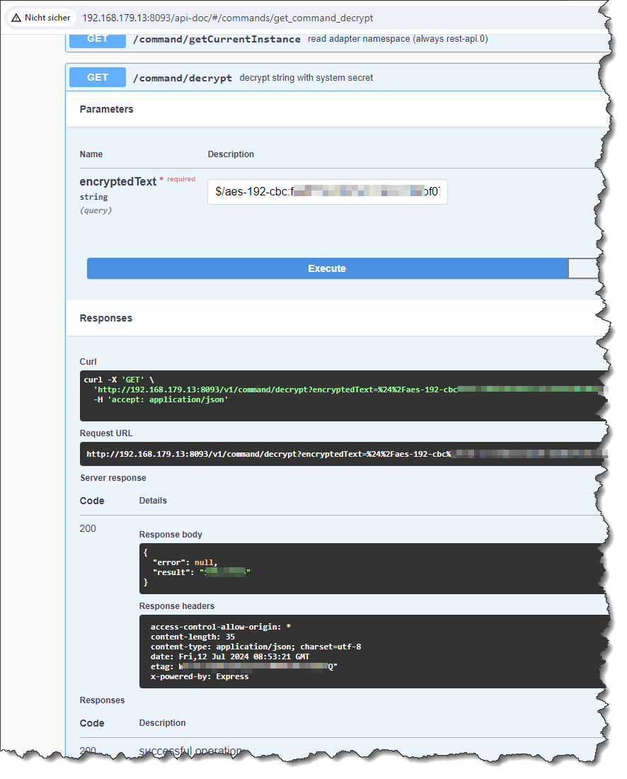

        Das verschlüsselte Kennwort steht in den Objektdaten der Instanz unterhalb von system.adapter (Expertenmodus).
        Der Rest-API-Adapter hat ein Swagger.Interface. Damit lässt sich das wieder entschlüsseln.

          Perfekt, danke Dir, das war hilfreich.
          Zwischenzeitlich habe ich tatsächlich auch das Backup des Passworts gefunden. Also alles bestens: Passwort wieder da und für die Zukunft weiß ich, wo solche Infos gespeichert werden.
