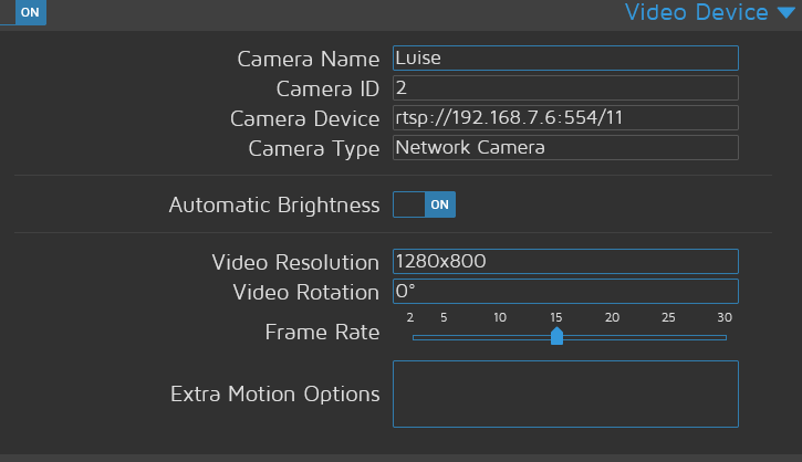

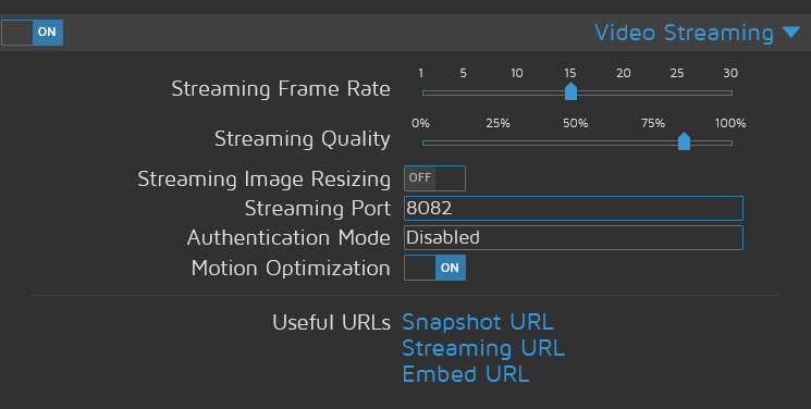

          • da_Woody
            da_Woody @kallewirsch last edited by da_Woody
            @kallewirsch keine ahnung was dir xeomea anbietet. kenn ich nicht.
            meine reolink's sind im motioneye über rtsp verbunden.
            dort bekomm ich eine streaming_url
            die trag ich dann ein.
            kallewirsch 1 Reply Last reply Reply Quote 1

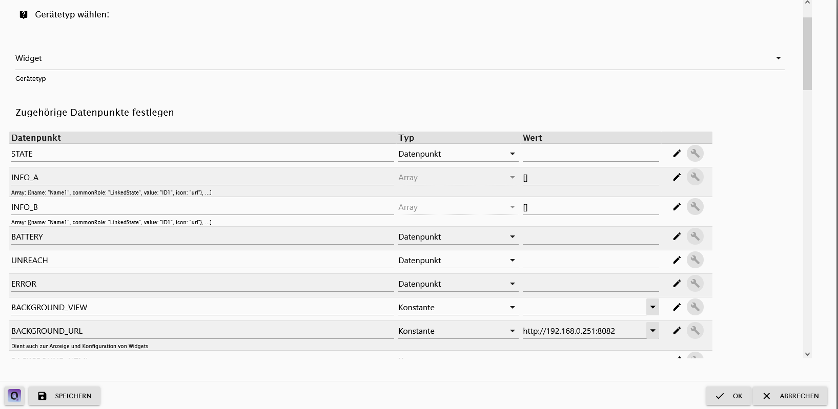

            • kallewirsch
              kallewirsch @da_Woody last edited by
              @da_woody ahh - typ "widget" und Background URL - Konstante.
              Das war es was ich gebraucht habe - werde ich gleiche ausprobieren. Danke!
