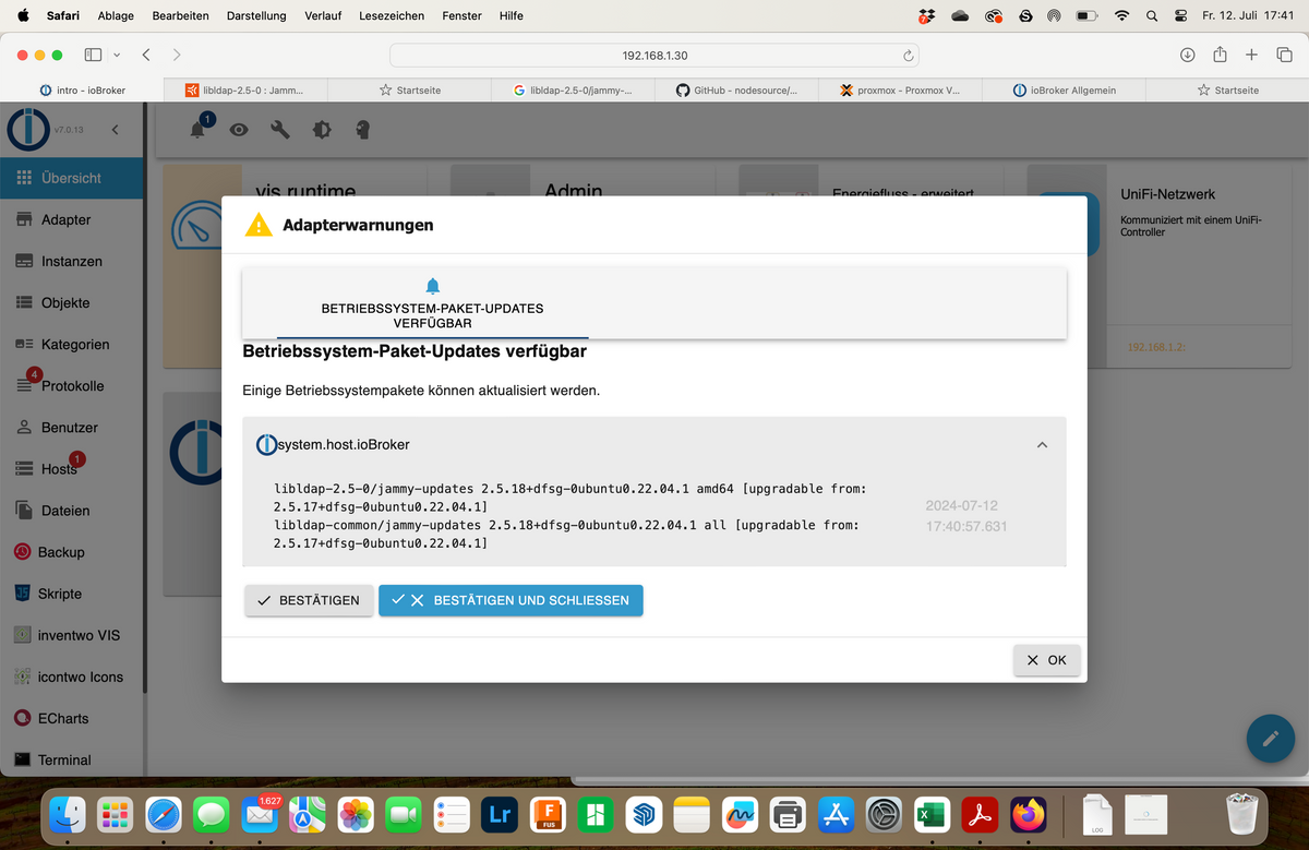

      habe folgendes problem ich kriege beim Login auf dem Iobroker folgende Meldungen.
      wie kann ich das beheben ?

        Einfach: "Bestätigen und schließen".
        Besser, anstatt Ubuntu eine aktuelle Debian Distribution wählen (ist aber nur ein kosmetischer Tipp 😁 )
          Thomas Braun Most Active @GreySkoda91 last edited by
          @greyskoda91
          Dein Betriebssystem meldet sich und möchte aktualisiert werden.
          sudo apt update
          sudo apt full-upgrade
          in dein Terminal hacken.
            Damit wird aber das verfügbare Update nicht installiert.

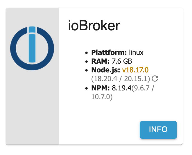

                  auch wird mir gezeigt, dass für den node js einige updates anliegen, ich kann auf aktualisieren klicken, dann sagt er mir das was aktualisiert wird es passiert aber nix.
                  version bleibt leider die 18.x 😞

                      Bei mir hat folgendes geholfen:
                      apt-get --only-upgrade install libldap-2.5-0
                      apt-get --only-upgrade install libldap-common

                        Das ist aktuelles Soll Verhalten, wird gerade im Thread zum js-controlller 6 diskutiert. Es findet kein major upgrade statt (von 18 auf 20), sondern Updates auf Basis der 18.x
