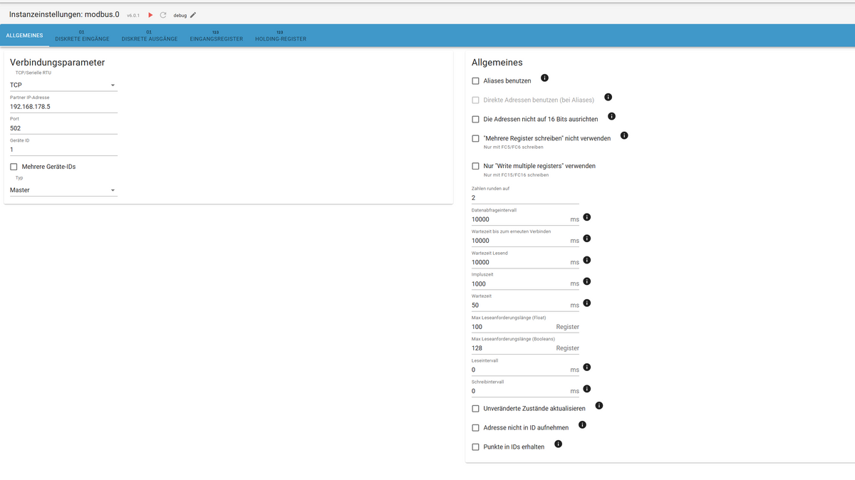

      Ich möchte einen AC ELWA2 ohne PV Anlage aus dem Modbusadapter steuern.
      System ist ein Pi5 neuster Bauart. IOBroker ist frisch aufgesetzt (also alles auf dem aktuellen Stand) Modbusadapter ist der v6.2.3. In einem anderen System betreibe ich über diesen Adapter einen Wechselrichter erfolgreich.
      Mein Problem: ich bekomme keine Verbindung zum AC ELWA2.
      Fehler hier
      modbus.0
      2024-07-12 14:47:22.079	info	Disconnected from slave 192.168.178.5
      modbus.0
      2024-07-12 14:47:21.080	warn	[1] Poll error count: 1 code: {"err":"timeout","timeout":5000}
      modbus.0
      2024-07-12 14:47:21.079	error	Client in error state.
      modbus.0
      2024-07-12 14:47:21.079	error	Request timed out.
      modbus.0
      2024-07-12 14:47:21.078	warn	Error: undefined
      modbus.0
      2024-07-12 14:47:16.073	info	Connected to slave 192.168.178.5
      modbus.0
      2024-07-12 14:47:15.875	info	starting. Version 6.2.3 in /opt/iobroker/node_modules/iobroker.modbus, node: v20.15.1, js-controller: 5.0.19
      modbus.0
      2024-07-12 14:47:15.812	info	Plugin sentry Sentry Plugin disabled for this process because sending of statistic data is disabled for the system
      host.borkum-pi5
      2024-07-12 14:47:15.222	info	instance system.adapter.modbus.0 started with pid 5315
      host.borkum-pi5
      2024-07-12 14:47:15.194	info	"system.adapter.modbus.0" enabled
      Über einen einfachen Modbus Master (qModMaster) kann ich den AC ELWA2 auslesen und steuern.
      Konfiguration:
      Ich hab keine Idee mehr was falsch läuft. Hat jemand etwas ähnliches zum laufen?

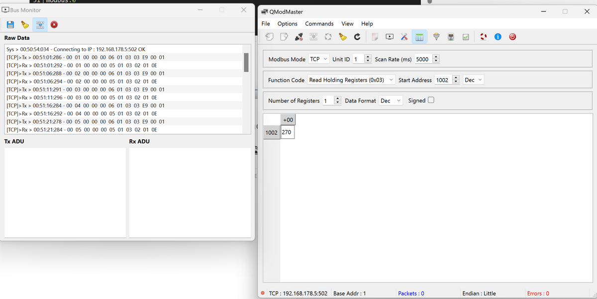

          @dolomiti ja, das sehe ich auch. Mit qModMaster geht es.
          Dolomiti 2 Replies Last reply Reply Quote 0
          • Dolomiti
            Dolomiti @ubecker last edited by
            @ubecker

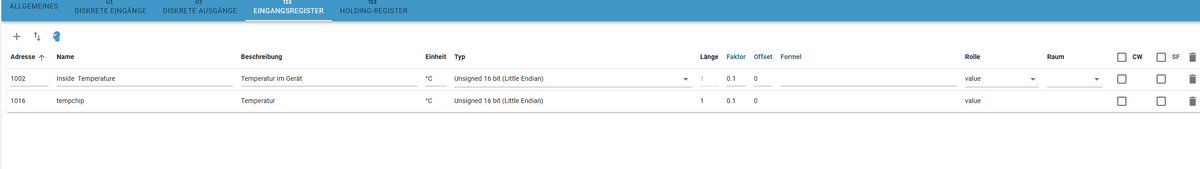

            Beim qModMaster nimmst du Holding Register im ioB Input Register. Evtl. Hier auch mal Holding Register benutzen.
            ubecker 1 Reply Last reply Reply Quote 0
            • Dolomiti
              Dolomiti @ubecker last edited by Dolomiti
              @ubecker
              Ist die 1002 dieses Register lt. Doku "1002 R/W Tmax (target temperature solar powered)"? Oder ist das nur +1 wie in der Doku angedeutet?
                ja, ist command 03. In IOB ist Input Register auch command 03.
                @dolomiti said in AC ELWA2 am Modbusadapter keine Verbindung:
                ja ist +1
                Dolomiti 3 Replies Last reply Reply Quote 0

                  Wenn ich mir deinen Screenshot anschaue fragt er Adresse 1001 (Hex 03E9) ab
                  Das wäre ja laut Doku "1001 R Temp 1 (internal Sensor in AC ELWA 2)".
                  Bei den Adressen habe ich schon alles erlebt -1, +-0, +1. Deshalb frage ich danach

                    @ubecker sagte in AC ELWA2 am Modbusadapter keine Verbindung:
                    Ich habe bei mir mal nachgeschaut. Input Register sind im ioB command 4
                    • Dolomiti
                      @ubecker
                      Je nach Implementierung auf der Slave-Seite können FC3 & FC4 unterschiedliche Adress-Bereiche sein. Deshalb kann es sein, dass es mit Qmod Master (FC3) geht und mit ioB (FC4) nicht.
                      • ubecker
                        ubecker @Dolomiti last edited by
                        @ubecker
                        du hast Recht, ich muss die bei den Holding Register eintragen und auf polling. Dann macht der Modbusadapter nicht die +1. Muss also die originale Adresse nehmen.
                        Das wars.
