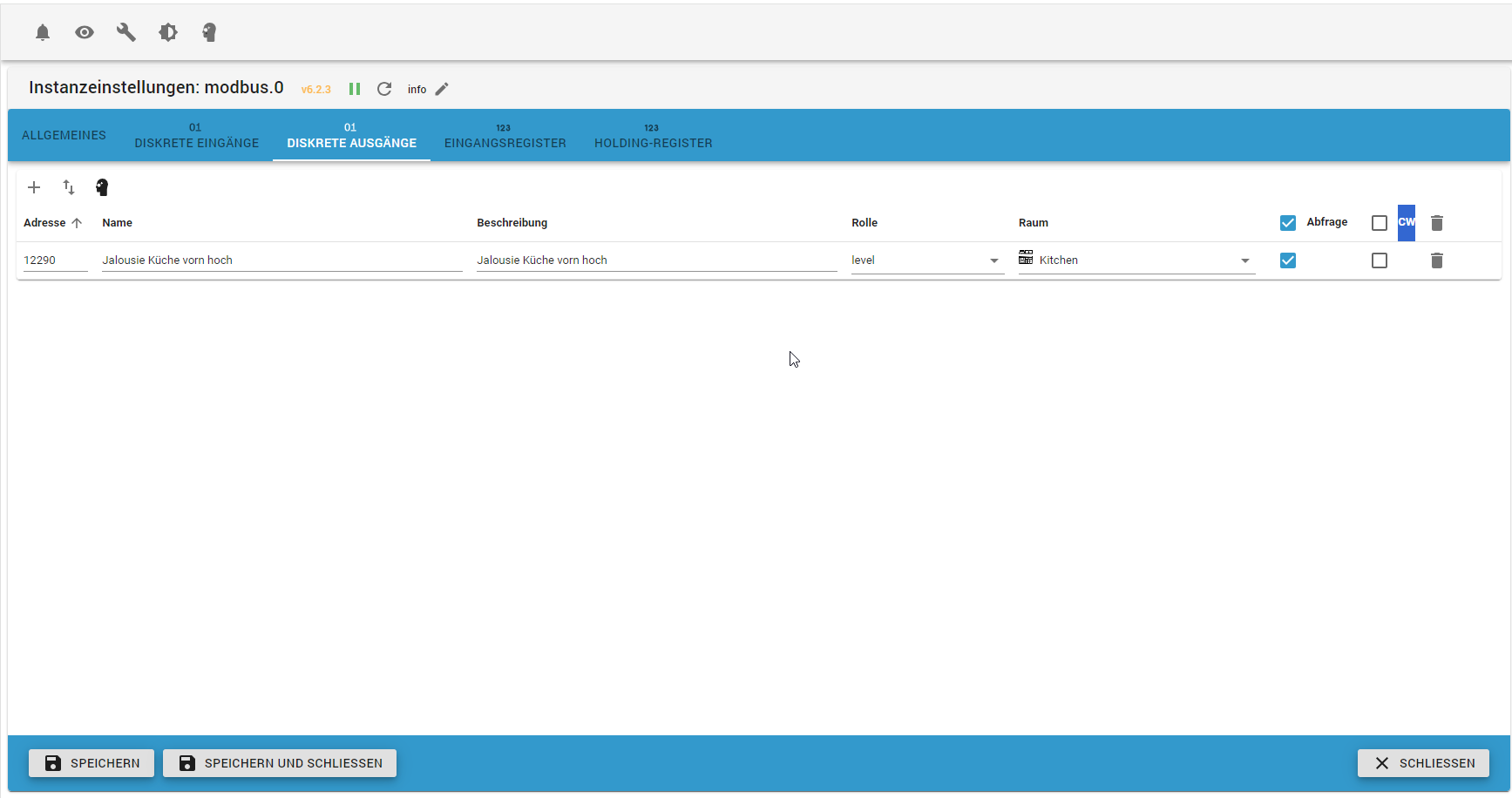

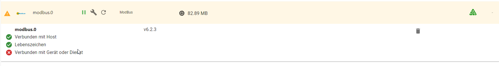

      ich habe heute auf die neue Version von ModBus geupdated (V 6.2.3)
      Seit dem bekomme ich die Fehlermeldung, wenn ich auf meine Wago zufreifen will.
      Habe schon mal alle Ausgänge entfernt und nur noch einen drin gelassen, leider kein Erfolg.
      Hat jemand eine Idee?

        Liest du auch diskrete Eingänge ein. Falls ja, dann mach mal den Haken bei "Die Adressen nicht auf 16 Bits ausrichten" rein. Das hat bei mir folgenden Fehler verursacht:
        2024-07-11 19:00:11.272 - warn: modbus.0 (1025708) [10] Poll error count: 5 code: {"errorCode":130,"exceptionCode":3,"message":"ILLEGAL DATA VALUE"}
        2024-07-11 19:00:12.324 - debug: modbus.0 (1025708) [DevID_10] Poll start ---------------------
        2024-07-11 19:00:12.324 - debug: modbus.0 (1025708) [DevID_10/disInputs] Poll address 0 - 0 bits
        2024-07-11 19:00:12.326 - debug: modbus.0 (1025708) Received pdu describes an error.```
        • Dolomiti
          Dolomiti @m4st3r last edited by
          @m4st3r
          Habe Quatsch geschrieben, Der Fehler war weg nachdem ich den Haken gestzt habe.
            m4st3r @Dolomiti last edited by
            @dolomiti die Eingänge nutze ich derzeit nicht im IO nur die Ausgänge.
            Primär für die Steuerung über Alexa. Für die Vis hat die Motivation noch nicht gereicht 😉
