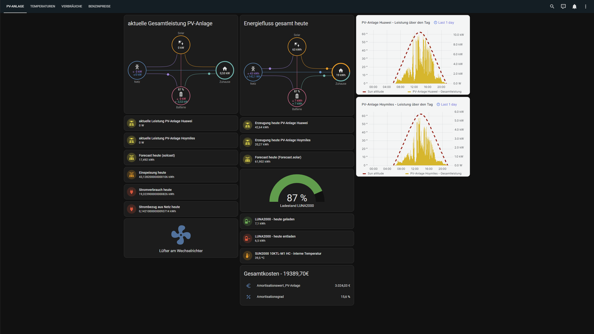

      ich visualisiere den Ertrag meiner PV-Anlage über LovelaceUI. Dort werden mir die Daten aber teilweise mit zig Nachkommastellen angezeigt. Kann man das irgendwie einstellen, dass nur zwei Nachkommastellen angezeigt werden?

      • David G.
        David G. @Atifan last edited by
        @atifan
        Welches Widget ist as denn so das ist?
        Hat der original DP auch die ganzen Stellen?
        Atifan 1 Reply Last reply Reply Quote 0
        • Atifan
          Atifan @David G. last edited by
          @david-g Das Widget heisst "Kachel". Ja der original Datenpunkt hat auch mehrere Stellen. Habe es jetzt aber so gelöst, dass ich den originalen Datenpunkt mit 2 Nachkommastellen begrenzt habe -> unter common "step": 0.01,
          • David G.
            @atifan
            Okay, der Ansatz geht.
            Solange es der Adapter wo es her kommt nicht überschreibt.

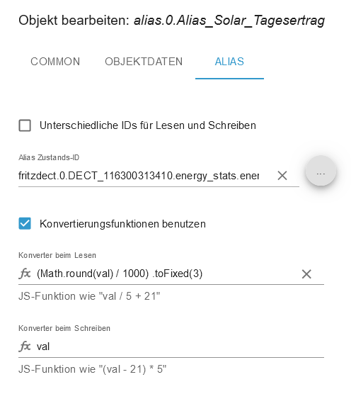

            • wcag22
              wcag22 @Atifan last edited by wcag22
              @atifan
              Du könntest einen alias DP nutzen, dort den Wert runden und diesen dann für Lovelace nutzen.
              (Math.round(val) / 1000) .toFixed(3)
                Homoran Global Moderator Administrators @wcag22 last edited by
                @wcag22 sagte in LovelaceUI -> Nachkommastellen von Daten auf zwei begrenzen?:
                @atifan
                was das Ganze zu einem String macht

                • wcag22
                  wcag22 @Homoran last edited by
                  Und dieser Hinweis nutzt dem TE genau was? Solange er damit nicht rechnen möchte, scheint mir das egal zu sein. Zumindest gibt es bei mir damit keine Probleme in Lovelace. Aber Du kannst ihm ja gern die korrekte Version für math. Runden geben.

                    • David G.
                      Diese Karte wäre eine Möglichkeit. Dort kann man auch runden.
                      https://github.com/benct/lovelace-multiple-entity-row
