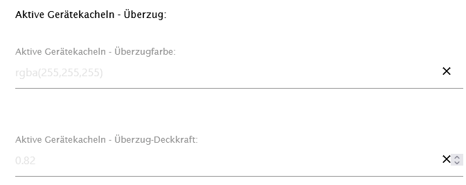

              Update:
              da ist ein CSS den ich aber nicht gesetzt habe. Und der CSS greift für alle Kacheln. Komischerweise wird Grün nicht aufgehellt.
              .iQontrolDeviceBackground.active {
                background-color: rgb(255, 255, 255);
                opacity: 0.82;
              Update 2:
              in den Optionen unter "Geräte-Kacheln", da kommt das wohl her.
              Update 3:
              ich habe jetzt unter "Optionen" bei CSS gesetzt:
              	background-color: initial;
              dann geht es!

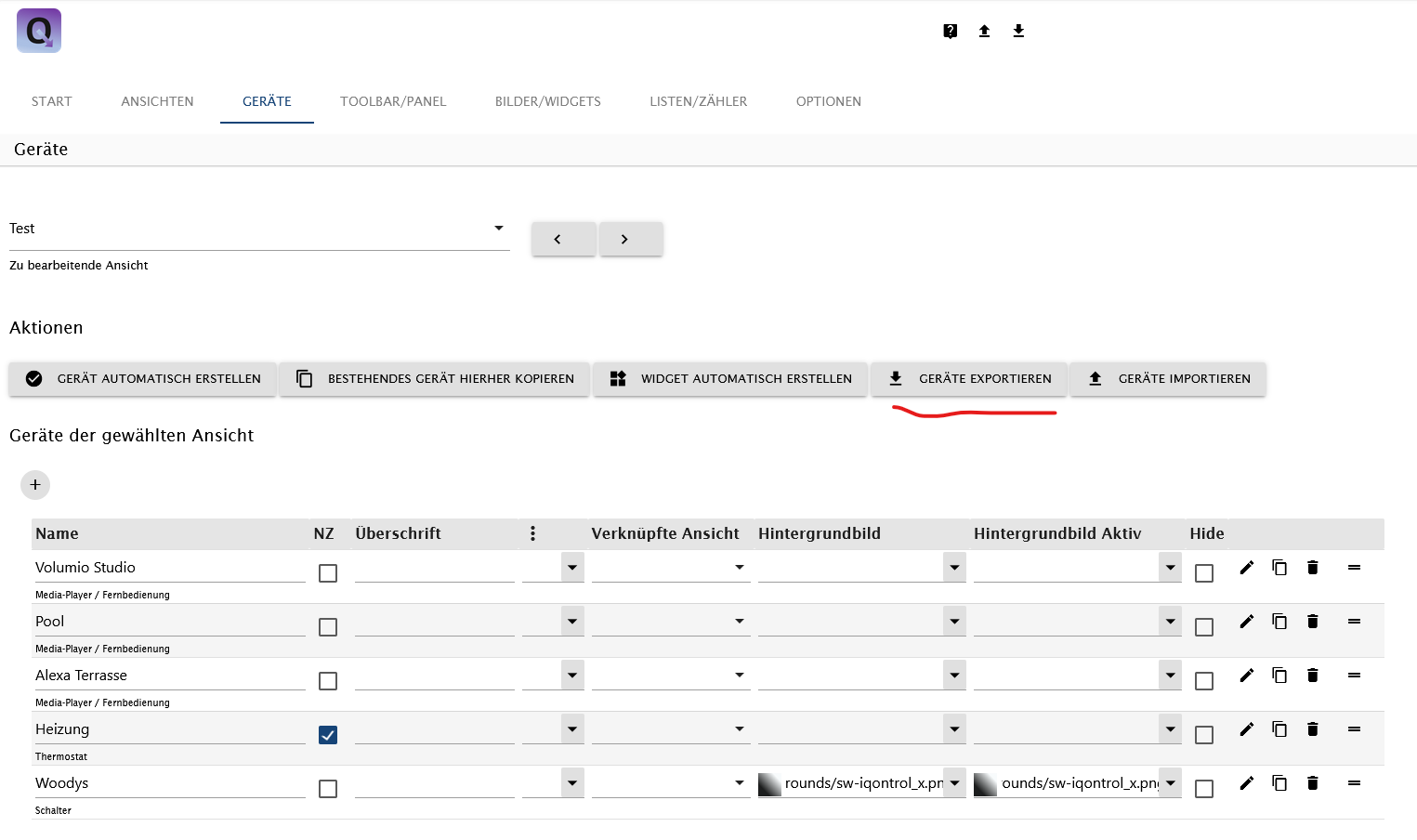

                  • da_Woody
                    da_Woody @kallewirsch last edited by
                    @kallewirsch exportiere die kachel mal. ich hau mir die dann auf meine testseite. vllt find ich dann ja was...
                    kallewirsch 1 Reply Last reply Reply Quote 0
                    • kallewirsch
                      kallewirsch @da_Woody last edited by kallewirsch
                      @da_woody
                      1. müsste ich mal schauen, wie ich eine Kachel exportieren kann.

                      • da_Woody
                        @kallewirsch sagte in (gelöst) iqontrol kachel hintergrund einfarbig formatieren:
                        der rest ist selbserklärend...

                          Im Browser kann ich sehen, dass eine CSS wohl die Farbe verändert:
                          .iQontrolDeviceBackground:not(.active) {
                            background-color: rgb(180, 180, 180);
                            opacity: 0.5;
                          Kann es sein, dass diese CSS nicht da sein sollte?

                              @da_woody ich habe nicht gefummelt. Keine CSS von mir!
                              Ich habe nur im Browser nachgeschaut wo das "hellgrün" her kommt und diese CSS gefunden. Die ist aus dem STANDARD und nicht von mir!

                                  @da_woody hatte ich nicht drin - weder bei inaktiv, noch bei aktiv.
                                  Habe es jetzt mal bei inaktiv das Häkchen gesetzt --> jetzt ist es bei inaktiv "green". Aktiv soll ja eh "red" sein und ist es komischerweise auch - ohne Häkchen.
                                  Korrektur: "red" war scheinbar auch nicht "red". Nur ist der Unterschied mit meiner Brille sehr gering und kaum zu erkennen. Muss ich mir noch einmal "mit ner Lupe" anschauen und dann ggf. auch das Häkchen setzen.
