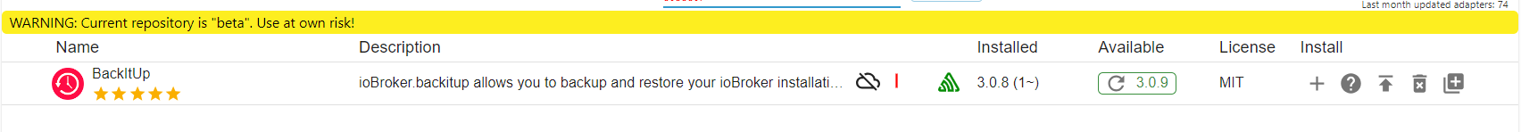

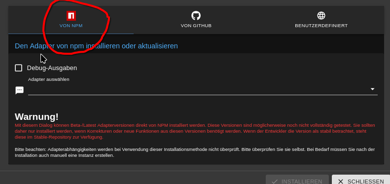

                                        Hab den Source Code V3.0.9 von backitup runtergeladen, weiß aber nicht wie ich den nun in iobroker einbinden kann bzw. austauschen kann.
                                          Thomas Braun Most Active @Loco last edited by
                                          @loco
                                          latest:	3.0.9 for 2 days
                                          stable:	2.11.0 for 4 months
                                          Also über das Beta-Repo zu installieren, nix sources.
