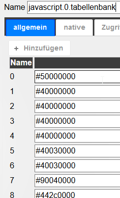

      ich habe mit setState eine Variable vom Typ Object angelegt (ich nenne es mal so, damit's keine Verwechslung auf ein Device gibt).
      var meine_tabelle = {
           '1': "#40000000",  '2': "#40000000",  '3': "#40000000",  '4': "#40000000",  '5': "#40030000",  '6': "#40030000",
           '7': "#90040000",  '8': "#442c0000",  '9': "#225b0600", '10': "#225b0620", '11': "#225b0600", '12': "#225b0600",
          '13': "#225b0600", '14': "#225b0600", '15': "#225b0600", '16': "#225b0600", '17': "#225b0600", '18': "#ff360010",
          '19': "#ff000000", '20': "#ff000000", '21': "#ff000000", '22': "#ff000000", '23': "#ff000000",  '0': "#50000000",
      createState("javascript.0.tabellenbank", meine_tabelle, {
          type: 'object',
          name: 'Ich bin ein Objekt'
      Geht auch:
      Auch wenn es in der allgemeinen Übersicht leer aussieht:
      Wie kann ich jetzt aber dieses Objekt gezielt auslesen? Also z. B. nur die Bankwerte aus 6 (#40030000).
      Schreibweisen wie
      getState("javascript.0.tabellenbank[6]").val;
      getState("javascript.0.tabellenbank[6]");
      getState("javascript.0.tabellenbank").[6];
      ````usw. sehen nicht nur komisch aus - sie funktionieren auch nicht.
      Danke für eine objectorientierte Antwort. :D
      So long,
      Fitti
        paul53 last edited by
        Das funktioniert so nicht. Du hast die Tabelle unter obj.common erstellt. Möchte man ein Objekt per setState() übergeben, muss man es in einen JSON-String wandeln und beim zurücklesen mit JSON.parse wieder in ein Objekt wandeln.
        createState("tabellenbank", JSON.stringify(meine_tabelle), {
            type: 'string',
        Auslesen:
        var obj = JSON.parse(getState("tabellenbank").val);
        var wert6 = obj.6;  // oder obj['6']
          Fitti last edited by
          Danke, das hat mir sehr geholfen.
          Warum ich die Tabelle unter obj.common erstellt habe erschließt sich mir nicht - auch finde ich nirgends dieses Objekt. Wahrscheinlich ist das was internes?
          Die Schreibweise var wert6 = obj.6; wollte er partout nicht. "a Leading decimal Points könnte mit einem Punkt verwechselt werden…."
          Egal, mittels wert6 = obj[6]; geht es sorgenfrei.
          Also Danke nochmals!
