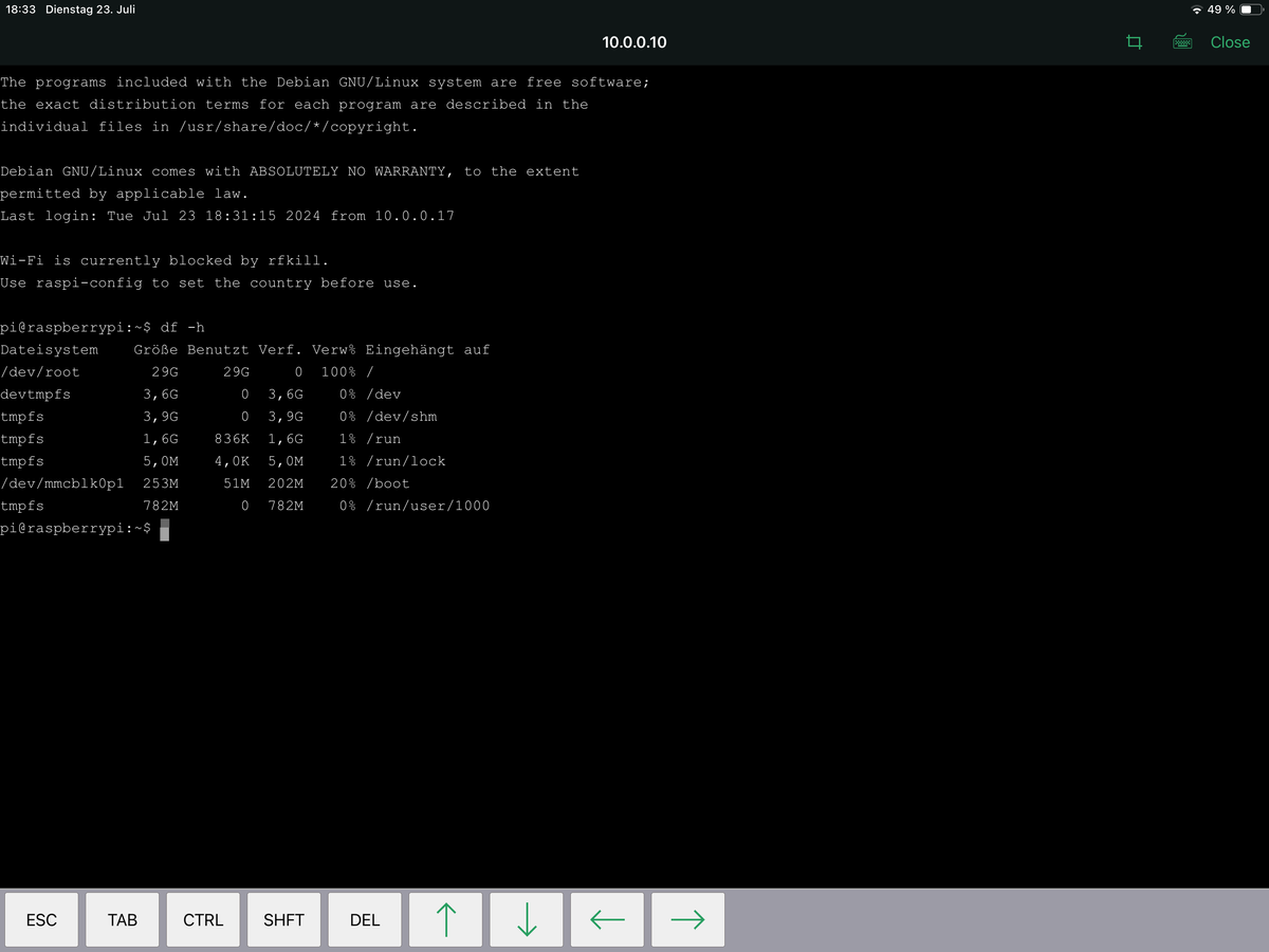

                            Thomas Braun Most Active @mike-eg6 last edited by
                            @mike-eg6 sagte in Nach Node JS updat kein Login mehr:
                            curl: (23) Failure writing output to destination
                            Vermutlich ist das Dateisystem rappelvoll.
                            df -h
                            sagt?
                              mike-eg6 @Thomas Braun last edited by
                                mike-eg6 @mike-eg6 last edited by
                                @mike-eg6 würd sagen ja da hast du recht wie beheb ich das ?

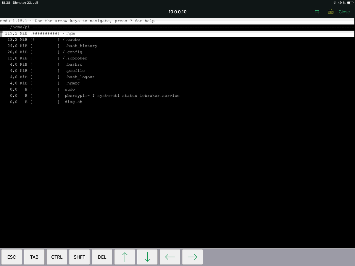

                                  Homoran Global Moderator Administrators @mike-eg6 last edited by
                                  @mike-eg6 sudo ncdu
                                  und dann die größten ansehen, wo zu viel ist
                                    mike-eg6 @Homoran last edited by
                                    Ich hab bei den Backupeinstellung was geändert letzdens , da dürft ich woh was falsch gemacht haben
                                      Thomas Braun Most Active @mike-eg6 last edited by Thomas Braun
                                      @mike-eg6
                                      sudo ncdu /
                                      Und bitte keine Screenshots von Text.
                                        ja
                                        @homoran sagte in Nach Node JS updat kein Login mehr:
                                        sudo ncdu
                                        vergessen
                                          mike-eg6 @Homoran last edited by Homoran
