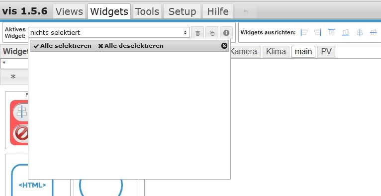

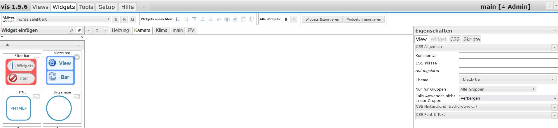

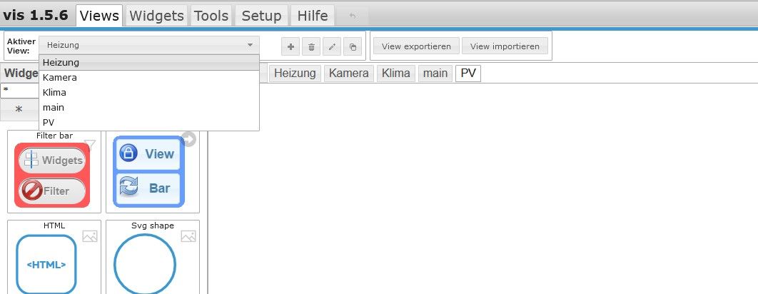

      ich habe heute paar Stunden im VIS was gemacht und zack war auf einmal alles weg
      hat jemand ne Idee, ob ich nur was ausgeschaltet oder ausgeblendet habe
      das alles leer ist
      Views und Widgets noch da aber leer
      oder doch wirklich alles gelöscht, wie auch immer?
      danke schon mal für eure Hilfe
      OliverIO mcm1957 2 Replies Last reply Reply Quote 0
      • OliverIO
        OliverIO @Maddin77 last edited by
        @maddin77 sagte in VIS alles weg?:
        zack
        und was hast du bei zack zuletzt gemacht?
        im auswahlfeld der widgets sind deine widgets noch aufgelistet?
        zur Sicherheit kannst du auf jeden fall mal den export der view sichern.
        hast du die viewgröße verändert und dein scrollbalken steht irgendwo so das du ausserhalb schaust.

            Maddin77 @OliverIO last edited by
            @oliverio said in VIS alles weg?:
            eigentlich war ich am Home Butten bearbeiten, dachte ich
            alles leer
            Export such ich mal
            viewgröße? wüsste ich nicht wie und was

              • OliverIO
                @maddin77
                wenn die liste leer ist, dann sind die widgets weg
                  @maddin77
                  aber der View Export ist noch irgendwie Voll

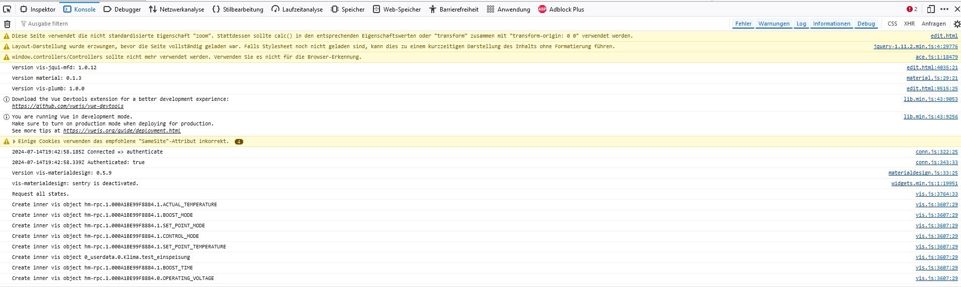

                    • OliverIO
                      dann probiere diesen mal in einem neuen projekt zu importieren.
                      falls es nicht funktioniert, dann unbedingt die browser console mit f12 öffnen und die fehlermeldungen post.
                      du kannst auch hier den export mal posten, dann probiere ich es, falls da keine diffizile punkte drin stehen
                        hatte ich versucht, bleibt trotzdem alles leer
                        meinst du das hier
                        • OliverIO
                          @maddin77
                          leider kein fehler
                            @maddin77
                            leider kein fehler
                            Danke für deine Hilfe
