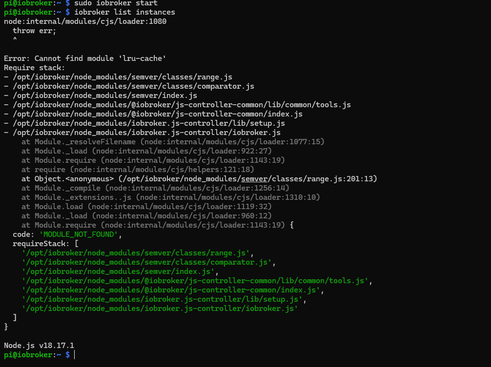

      gestern gab es bei uns im Laufe des Tages einen Stromausfall, der zur Folge hat, dass ich auf die Weboberfläche des IoBrokers nicht mehr zugreifen kann. Alexa hat ebenfalls keine Verbindung zum IoBroker Adapter.
      "sudo iobroker start" hat bis lang nichts verändert.
      Wenn ich "iobroker list instances" eingebe wird folgendes angezeigt:
      Hat sich jetzt durch den Stromausfall der IoBroker zerschossen oder gibts durch Zufall eine Möglichkeit, wie ich ihn reparieren kann?

        Samson71 Global Moderator @MSTUDT95 last edited by
        @mstudt95
        Bitte keine Mäusekino-Screenshots, sondern das Ganze bitte in Code-Tags </> packen. Das ist dann deutlich entspannter zu lesen.
        Worauf läuft ioBroker und was für Speicher-Hardware ist im Einsatz? Ggfs. hat es die SD-Karte zerlegt.

          Neben dem Screenshot, mit dem man nix gescheites anfangen kann:
          iobroker NIE NIE NIE NIEMALS per sudo anpacken...
          NIE!
          iob stop
          iob fix
          iob nodejs-update 20
          iob stop
          sudo reboot
          Wenn das System wieder oben ist:
          iob diag
          in der Langfassung als Text posten.

            @mstudt95
            Wie @Samson71 schon schreibt: Wenn der Pi mit 'ner SD-Karte betrieben wird, hat's mit ziemlicher Sicherheit die Karte geschreddert.
            Auf jeden Fall die von @Thomas-Braun beschriebenen Schritte beachten bzw. ausführen.
