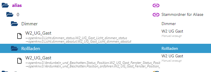

      Ich möchte meine Aliases einigermaßen sortier haben. Dazu sollen unterhalb des Objektordners "alis.0" Unterodner "Licht schalten" ,"Dimmen", "Rollladen" etc. angelegt werden.
      Die Aliases brauche ich, weil bei mir es unterschiedliche IDs für Lesen und Schreiben gibt.
      Manuell im Objektbaum angelegt sieht das dann so aus (und funktioniert):
      Irgendwie scheint der Alias-Manager damit nicht klar zu kommen. Beim Anlegen eines Alias legt er einen Ordner an unterhalb dessen die zugeordneten Datenpunkte stehen.
      Eine separate Zuordnung für Lesen und Schreiben finde ich auch nicht.
      Was mache ich falsch?

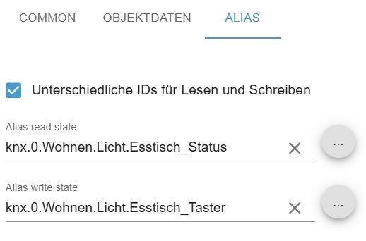

                      paul53 @hmanfred last edited by
                      @hmanfred sagte: Wo / wie ordnet man dem Alias zwei verschiedene Objekte (eines für State lesen, eines für schreiben) zu?
                      Haken bei "Unterschiedliche IDs für Lesen und Schreiben"

                            paul53 @hmanfred last edited by paul53
                            @hmanfred sagte: im Alias-Manager dem Alias zwei verschiedene Objekte
                            Auf den Bleistift rechts bei "alias ID" und dann:
                            DJMarc75 T 2 Replies Last reply Reply Quote 2

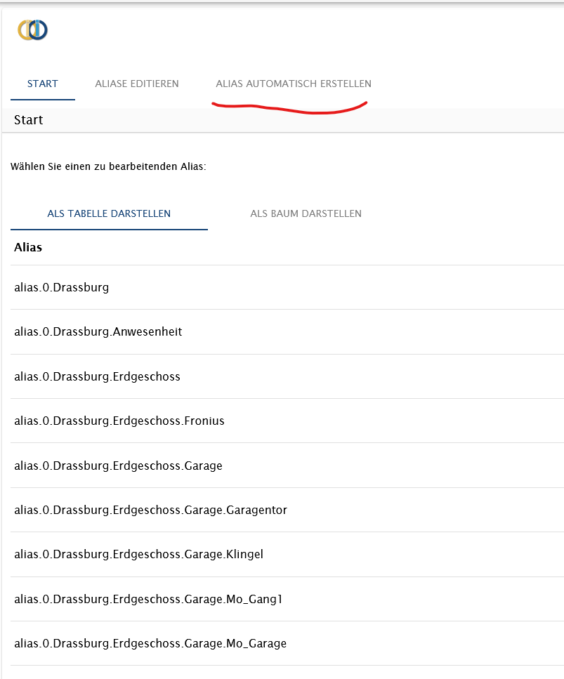

                                • da_Woody
                                  da_Woody last edited by
                                  hi!
                                  sorry, war nicht zu hause...
                                  sollte aber somit auch geklärt sein.
                                  thnx an euch, ich brauchte das noch nie, aber mit bißchen rumfummeln kommt man auch auf die lösung.
                                  sind wir wieder beim thema:
                                  anscheinend habt ihr euch mit dem alias adapter nie richtig beschäftigt.
                                  gilt im endeffekt für alle adapter...
