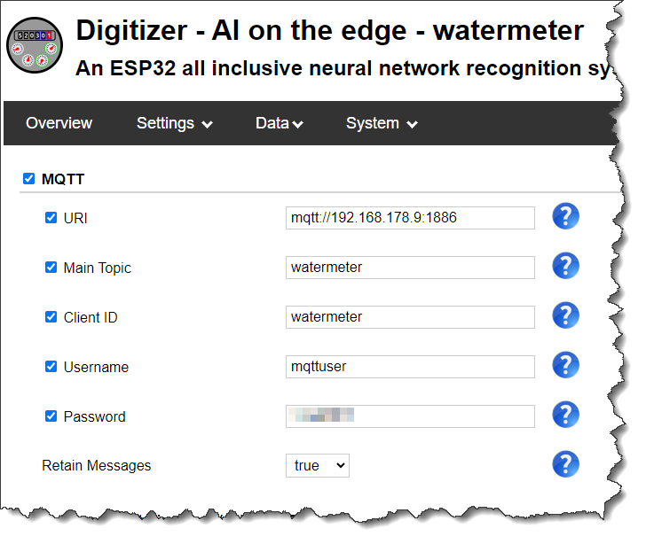

            ESP32-CAM und "AI-on-the-edge" drauf.
            Die Daten kommen per MQTT in den ioBroker.
